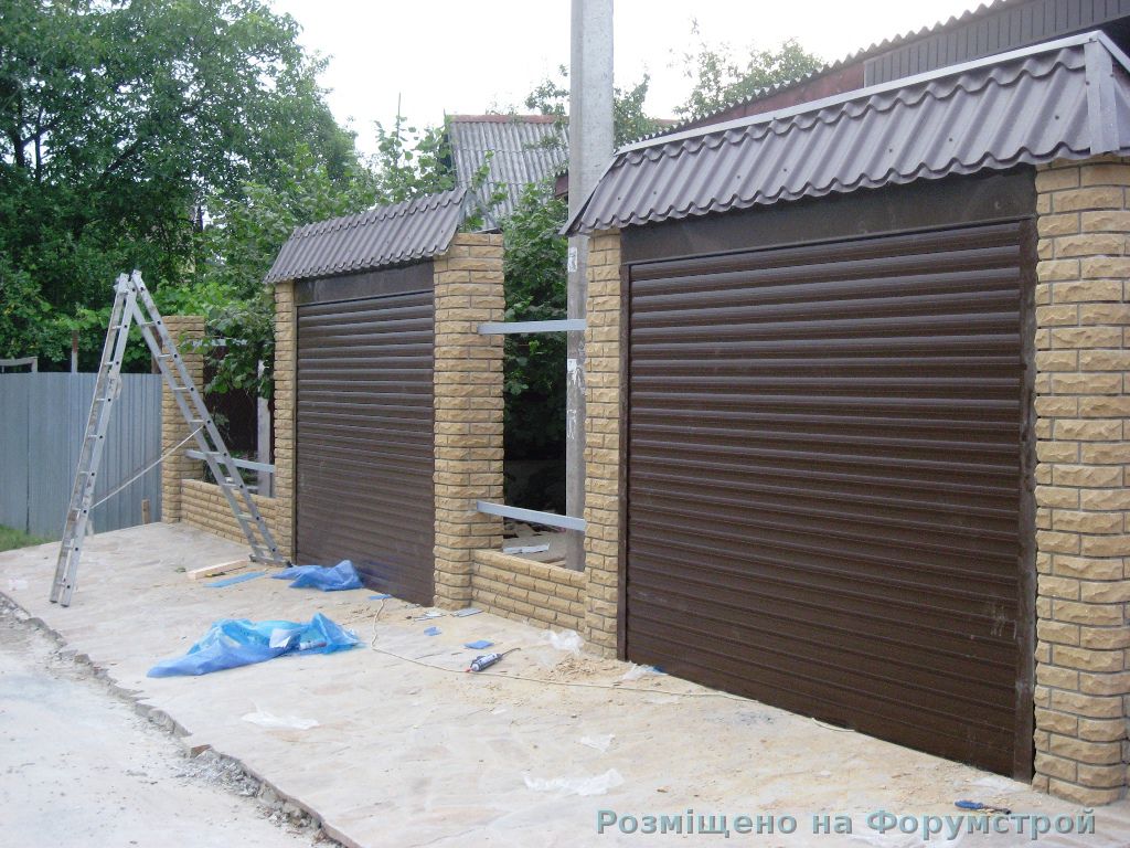

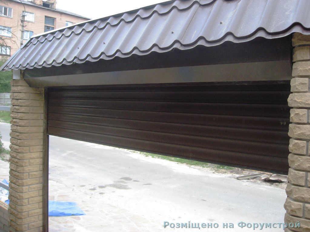

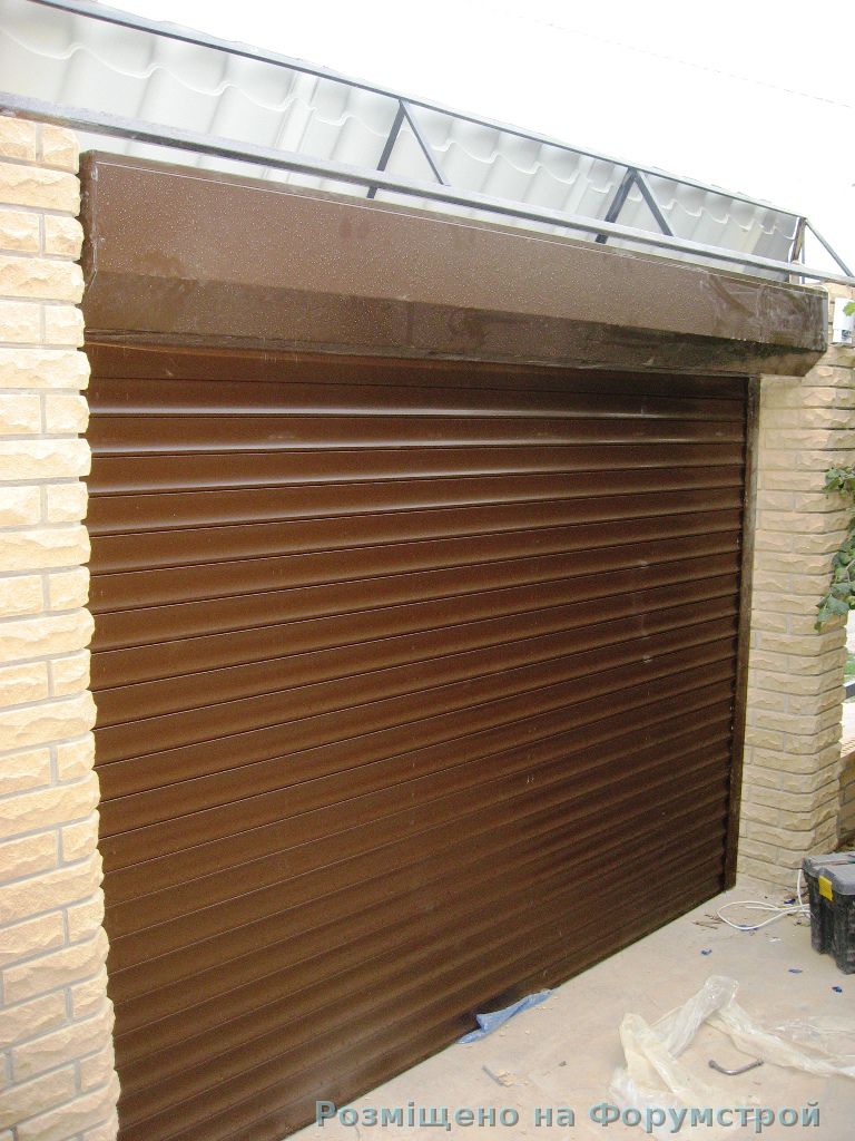

    Есть еще вариант с роллетными воротами, которые сматываются в короб, нависающий над проемом. Для таких ворот навес мастерить не нужно, достаточно просто перемычки над проемом. Но такие ворота очень нежные, при намерзании льда, накапливании грязи могут повылетать концевики, будут затиры по поверхности роллет. Поэтому такой вариант - только если не получается поставить распашные или откатные
    начал просматривать фотки - нет ниодной с секционкой в навесе, хотя помню точно, что было 2 объекта.
    может каскадовец выложит.
    а роллеты в проеме имеются.
