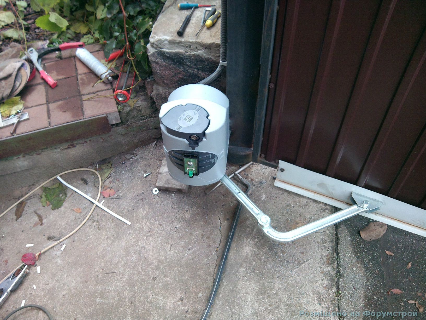

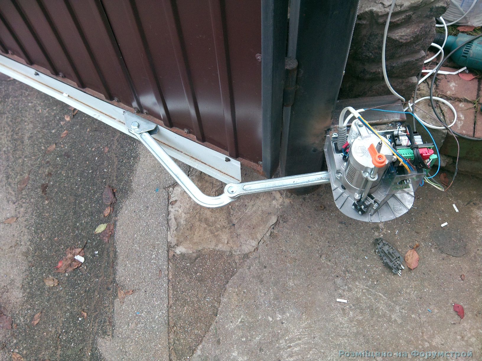

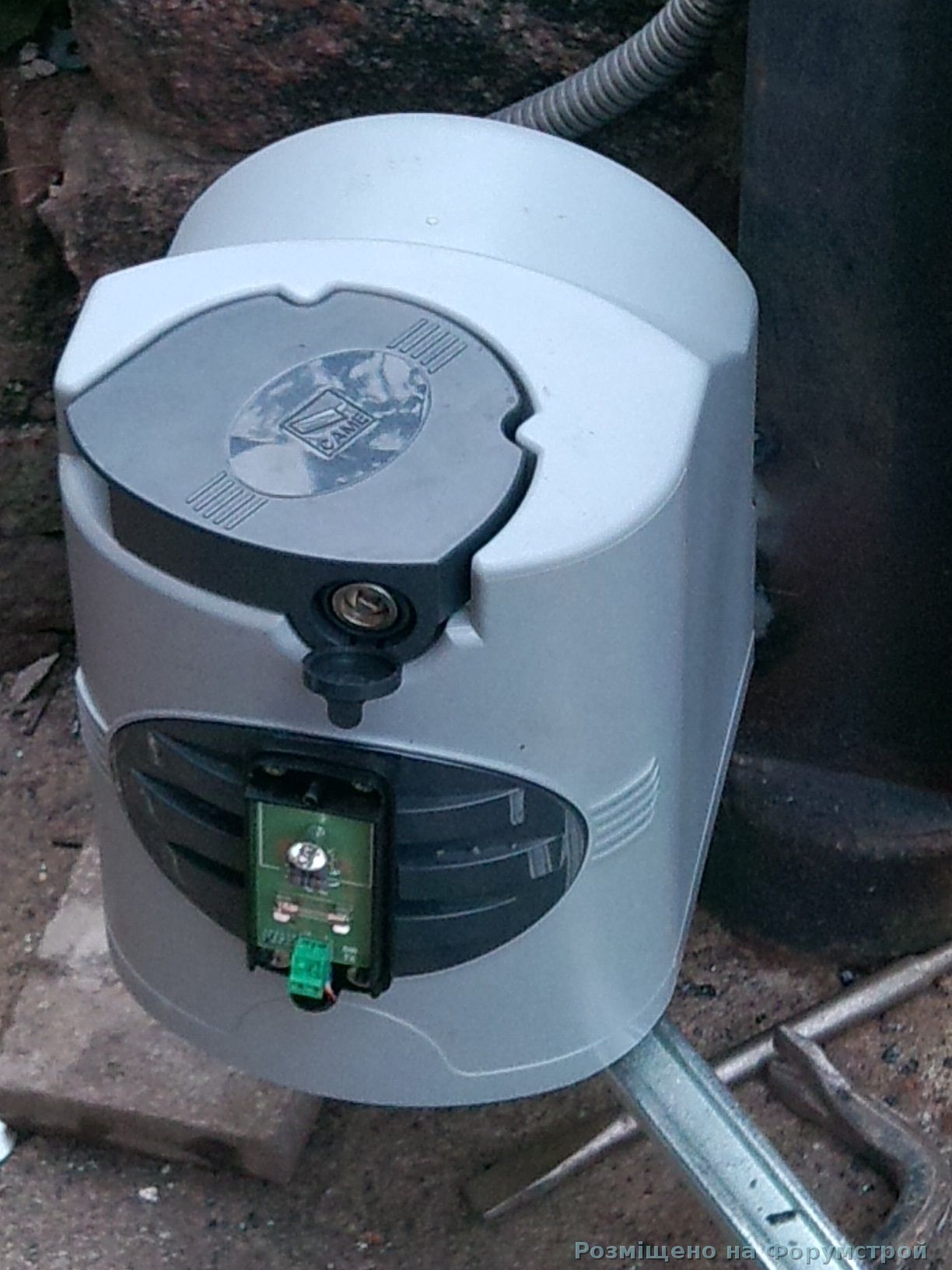

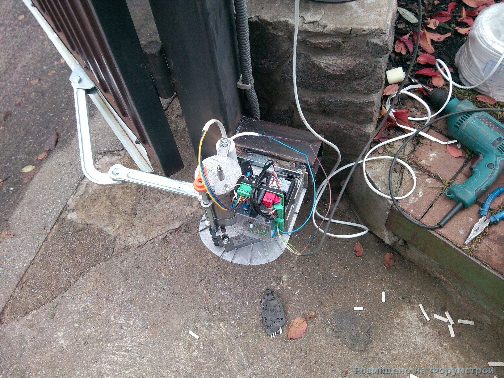

    ниже фото - мы автоматизировали уже кем-то установленные ворота.
    линейка открывала только на 90 градусов
    поэтому установлен фаст.
    полагаю, что по фото ясно, куда ворота открываются.
    [attachment=3:ybu1z324]IMG_20121025_132800.jpg[/attachment:ybu1z324]
    [attachment=2:ybu1z324]IMG_20121025_132812.jpg[/attachment:ybu1z324]
    [attachment=1:ybu1z324]IMG_20121025_132822.jpg[/attachment:ybu1z324][attachment=0:ybu1z324]IMG_20121025_132905.jpg[/attachment:ybu1z324]

    За умовчанням Re: Ворота
    внутри этой штуковины находится плата управления с трансом
    ну а вторая - просто чтоб одинаковые були
  11. #70
    5,130
    Я бы сделал выносным блоком. Чисто привод уменьшил бы размер в проеме, а транс и все остальное повесил бы отдельно ( чтоб уменьшить розмер)
