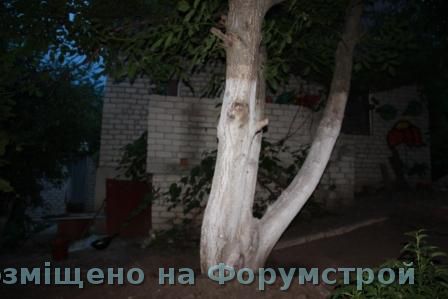

    Наконец-то удалось сфотографировать. Вот такой уклон. На второй фотке видна трещина, проходящая по центру. Вообще трещин очень много, вижу, что фото темные получились, надо перефотографировать днем, в следующий раз добавлю фотки трещин.
    [attachment=1:2xrmyqi1]IMG_4196.JPG[/attachment:2xrmyqi1]
    [attachment=0:2xrmyqi1]IMG_4200.JPG[/attachment:2xrmyqi1]

    banned-never
    11.03.2013
    1,262
    Thanked 8 Times in 7 Posts
    За умовчанням Re: Дом на склоне
    усиль сваями и посади дубы или берёзы, в 5-ти метрах от дома
    С деревьями, думаю, не получится. Пока они вырастут, пройдет лет 10. Ты имеешь в виду, что корни укрепят? По поводу свай мне кажется реалистичнее реализовать. Посоветуй пожалуйста, как правильно сваи сделать? Просто обнести дом по периметру? Расскажи подробнее плиз.
