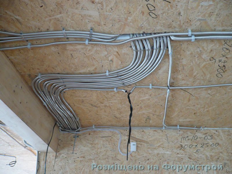

    Никогда не встречал, чтоб в частных домах и в жилых помещениях в стенах были трубы, металлорукава. Металлорукава для промышленных, производственных объектов. У Вас есть хоть 1 фото из личного опыта разводки электрики в частном доме в трубах и металлорукавах? Интересно взглянуть.
    Закрепился
    21.05.2012
    Адрес
    66
    По умолчанию Re: Электрика в деревянном доме
    Вот например в каркаснике вся проводка выполнена в гибких трубах.
    И если делать совсем правильно, что б потом не пришлось строить ещё один такой же домик после пожара, то надо трубу заземлять.
    Ну и вопрос установки нормальной автоматики защиты вообще не должен стоять. Ибо экономия в этом случае даже 1000 грн, несоизмерима с размером ущерба, если вдруг при КЗ на сработает автомат.
