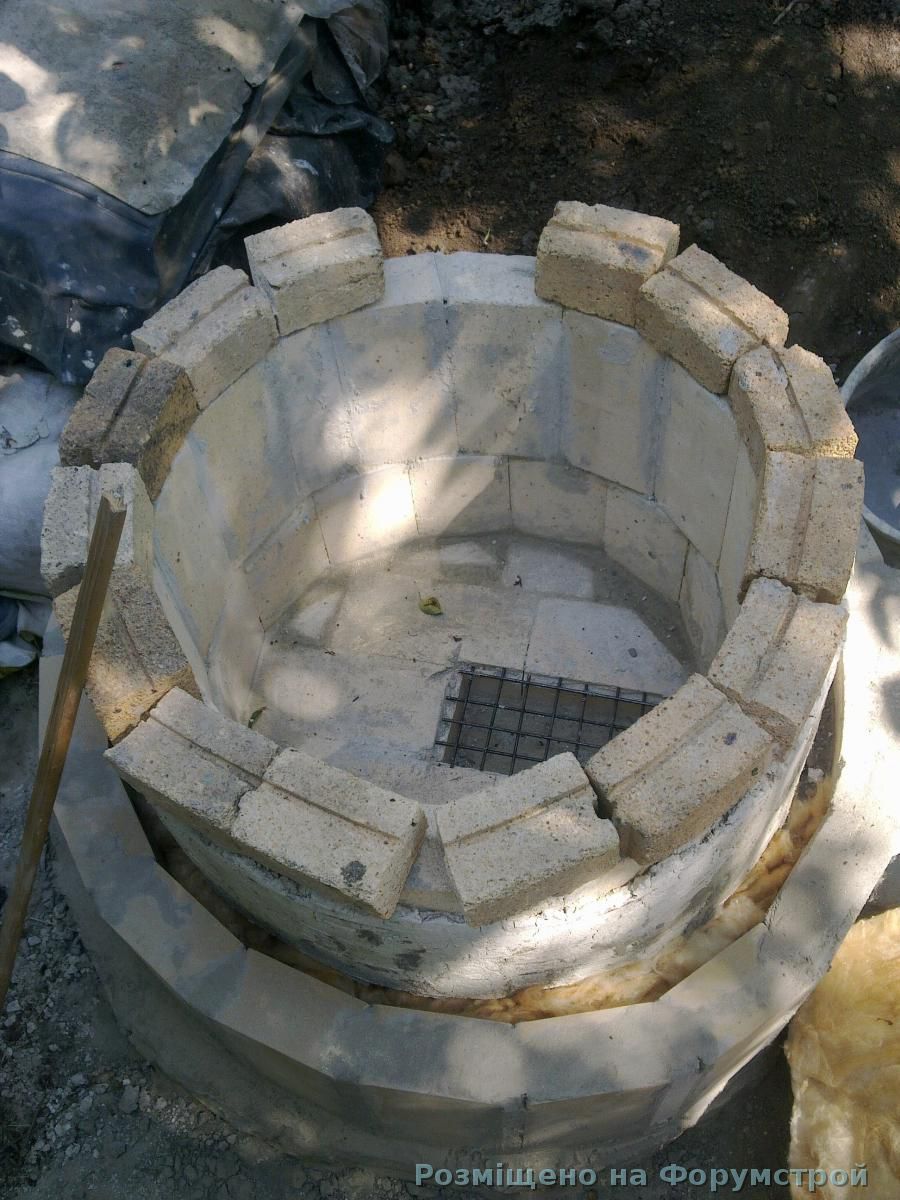

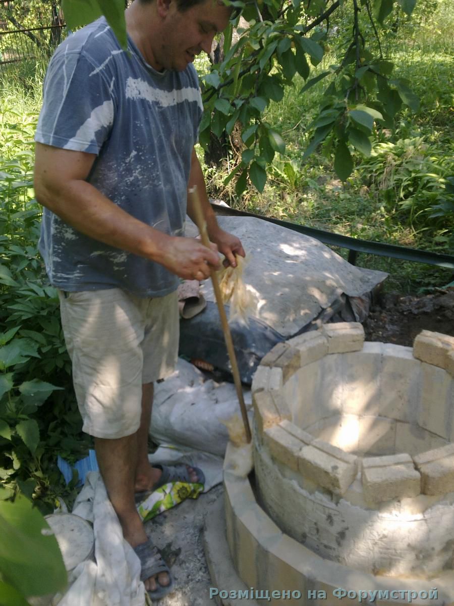

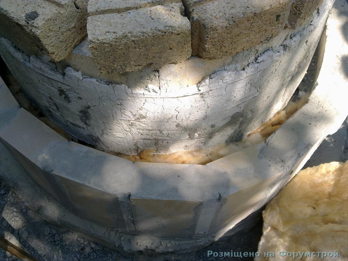

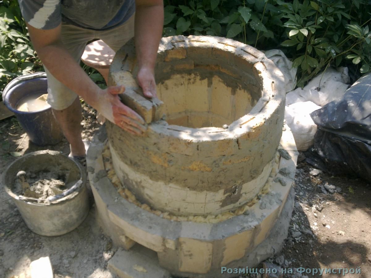

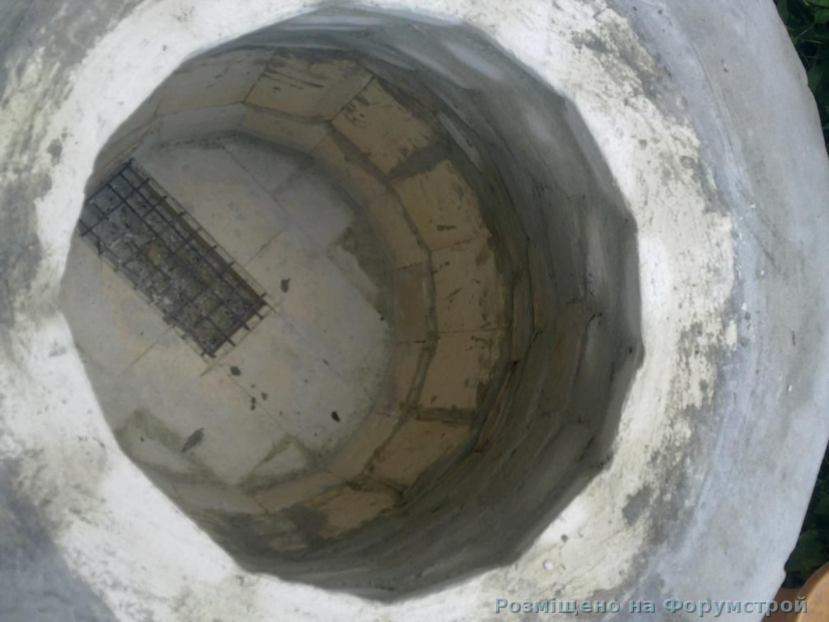

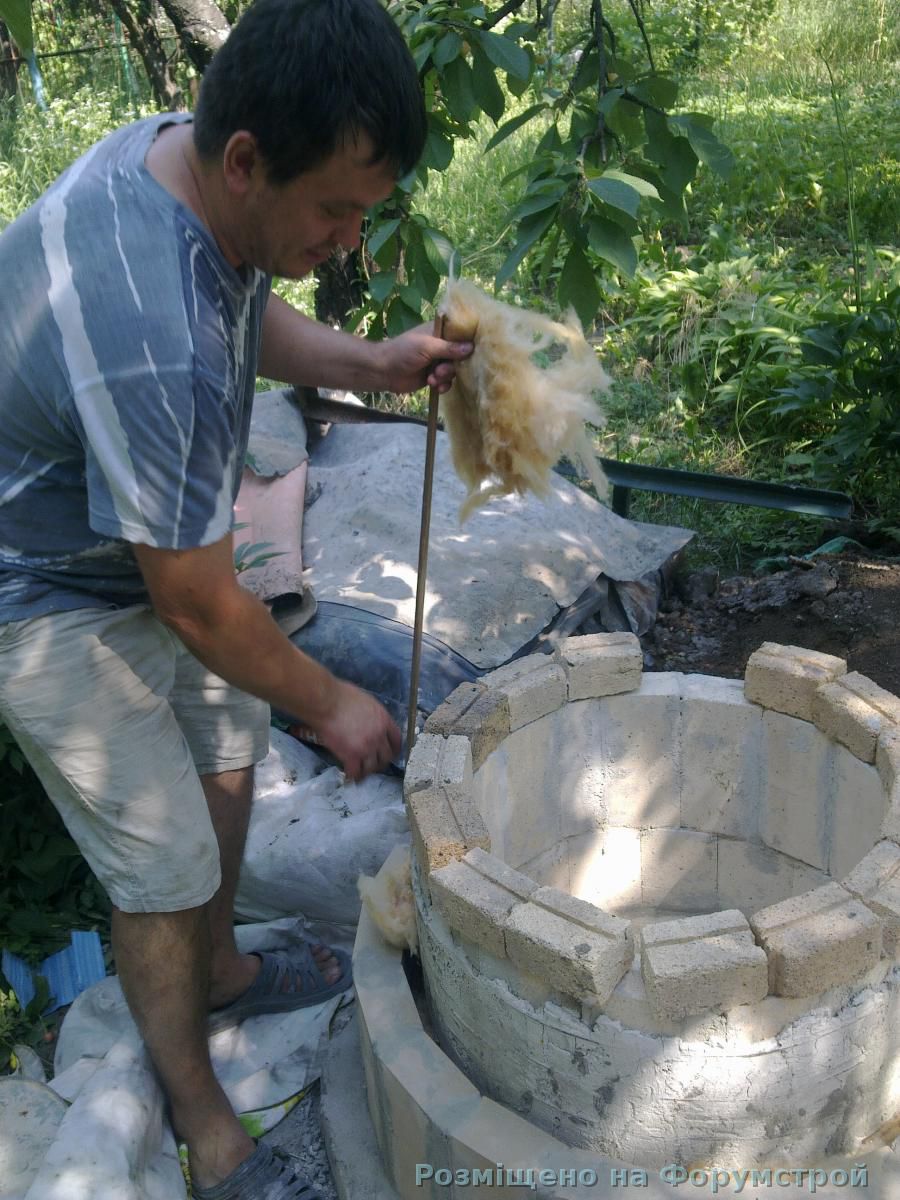

    Привожу фотки своего тандыра
    Далее былоНатисніть на зображення для збільшення.
	Назва:	Фото 5 Приступил&#.jpg
	Розмір:	126.8 Кб
	ID:	4732Натисніть на зображення для збільшення.
	Назва:	Фото 6.jpg
	Розмір:	137.8 Кб
	ID:	4733Натисніть на зображення для збільшення.
	Назва:	Фото 7.jpg
	Розмір:	149.3 Кб
	ID:	4734Натисніть на зображення для збільшення.
	Назва:	Фото 8 Мастер акк&.jpg
	Розмір:	222.9 Кб
	ID:	4735Натисніть на зображення для збільшення.
	Назва:	Фото 9.jpg
	Розмір:	133.8 Кб
	ID:	4736Натисніть на зображення для збільшення.
	Назва:	Фото 10 Работа над.jpg
	Розмір:	150.5 Кб
	Назва:	Фото 1 Утепление &.jpg
	Розмір:	172.0 Кб
	ID:	4728   Натисніть на зображення для збільшення.
	Назва:	Фото 2 В зазор наб.jpg
	Розмір:	155.9 Кб
	ID:	4729   Натисніть на зображення для збільшення.
	Назва:	Фото 3 Нижняя час&.jpg
	Розмір:	158.6 Кб
	ID:	4730   Натисніть на зображення для збільшення.
	Назва:	Фото 4.jpg
	Розмір:	171.8 Кб

  7. #124
    5,541
    Андрей, раствор - это глина, смешанная с чем то или готовый раствор, ( смесь для кладки)?
  8. #125
    Это смесь огнеупорной глины (продается в строительных супермаркетах в мешках) с небольшим количеством портландцемента.
    Ну и конечно вода при перемешивании до соответствующей консистенции.

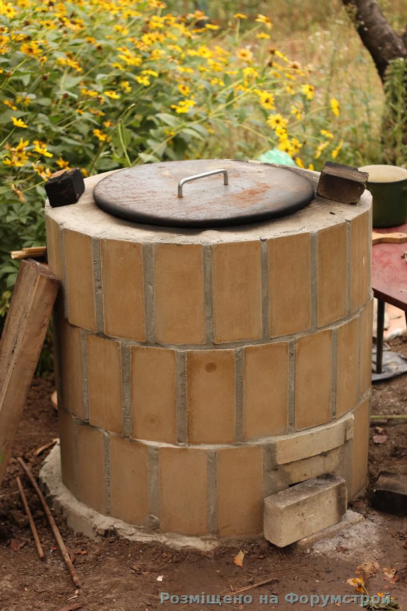

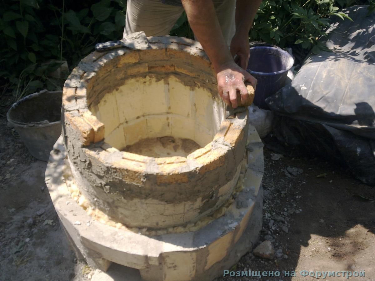

    Еще фотки. Ну и конечно в действии.
	Назва:	Фото 11 Топка танд.jpg
	Розмір:	93.1 Кб
	ID:	4738   Натисніть на зображення для збільшення.
	Назва:	Фото 12 Изготовле&.jpg
	Розмір:	107.8 Кб
	ID:	4739   Натисніть на зображення для збільшення.
	Назва:	Фото 13 Тандыр пол.jpg
	Розмір:	145.1 Кб
	ID:	4740   Натисніть на зображення для збільшення.
	Назва:	Фото 14 Готовим ша.JPG
	Розмір:	242.0 Кб
	ID:	4741   Натисніть на зображення для збільшення.
	Назва:	Фото 15 Готовим гр.jpg
	Розмір:	137.1 Кб

  10. #126
    Супер, представляю, как это все вкусно. Расскажите, пожалуйста, как делали основание и какие размеры получились у тандыра?
  11. #127
    5,541
    И мне интересны подробности строительства, расскажите, пожалуйста. Смотрю, используется 2 разных вида кирпича? Как делали фунламент?
  12. #128
    Очень вкусно. И я заметил, что полезно.
    Совершенно верно. Для упрощения строительства тандыра снаружи использовали облицовочный кирпич. Внутри - огнеупорный.
    Выкапывалась круглая яма глубиной 50 см (желательно пройти почвено-растительный слой). Диаметр фундамента на 5...10 см больше наружного диаметра тандыра. На дне ямы устраивалась песчаная подушка толщиной 10 см (если у вас песчаные грунты, то делать подушку не обязательно). Потом до уровня земли заливали бетоном (пошло 0,23 м3 бетона), армировать нет нужды.
    наружные габаритные размеры: высота и наружный диаметр - 80 см
  13. The Following 2 Users Say Thank You to Andrei constructor For This Useful Post:
    malinka (24.10.2014),Бася (24.10.2014)
  14. #129
    5,541
    Прикольно. Андрей, сколько денег вложили в постройку, именно по материалам?
  15. #130
    С материалами и транспортировкой я заплатил 1000 грн.
