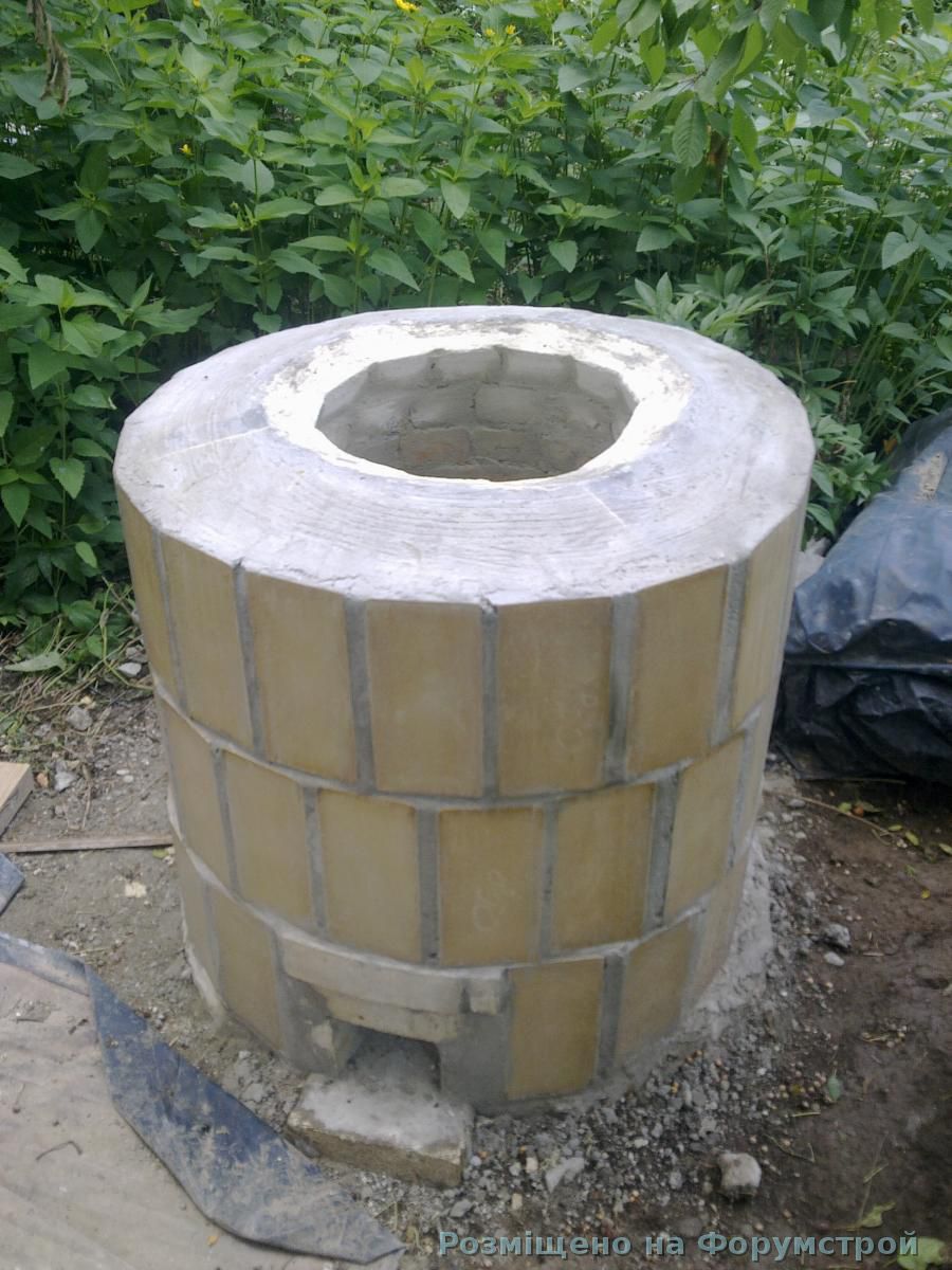

    А сама поверхность , там где верхнее отверстие нагревается? Не думали его для красоты отделать?
  3. #132
    Нагревается, но не очень сильно. Не обжигались.
    Я думаю купить мяса. Если серьезно, сейчас вид не очень, потому что необходимо вокруг сделать благоустройство - мощение, клумбочки.

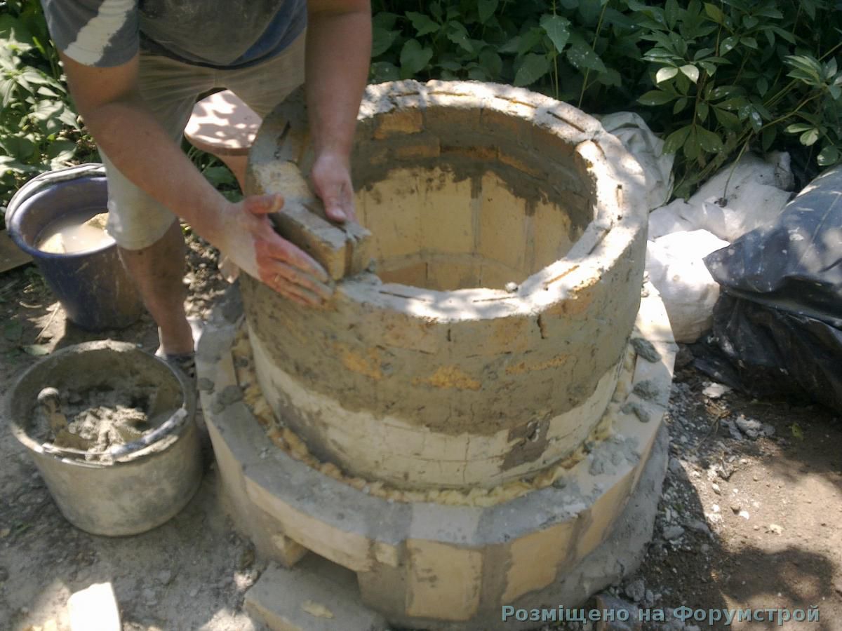

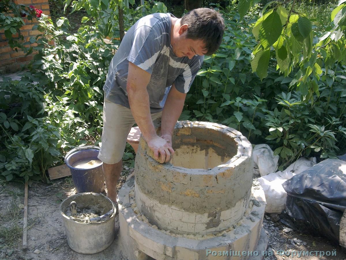

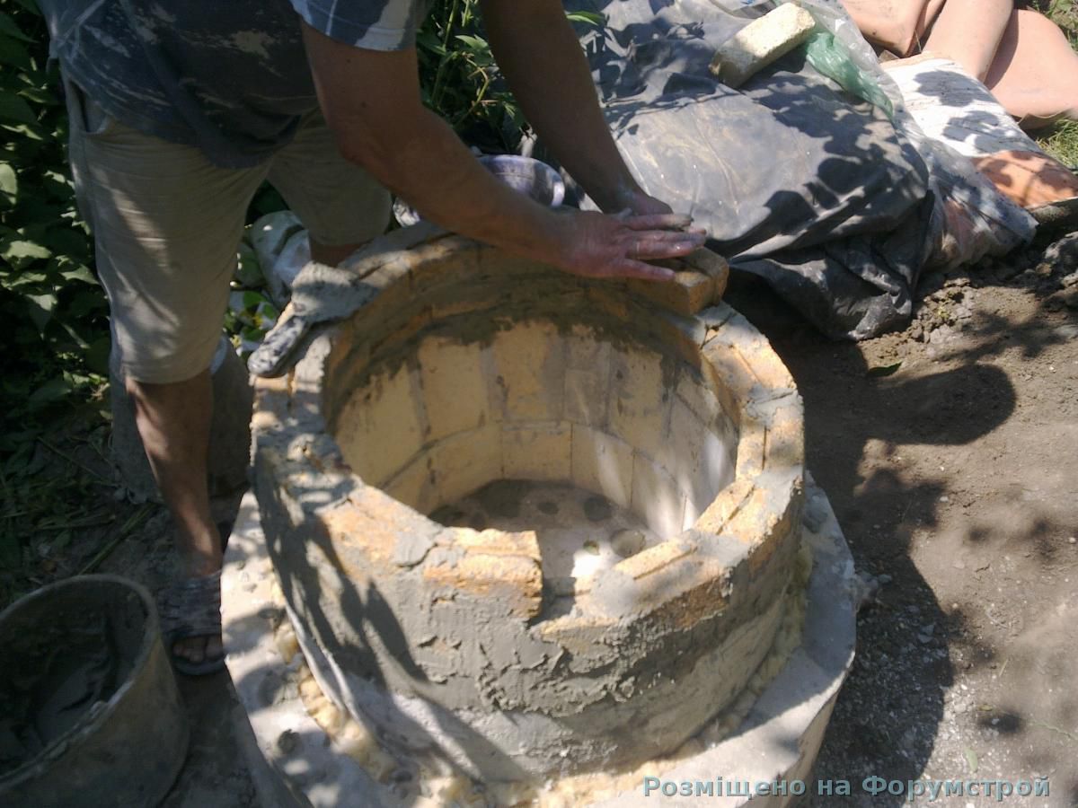

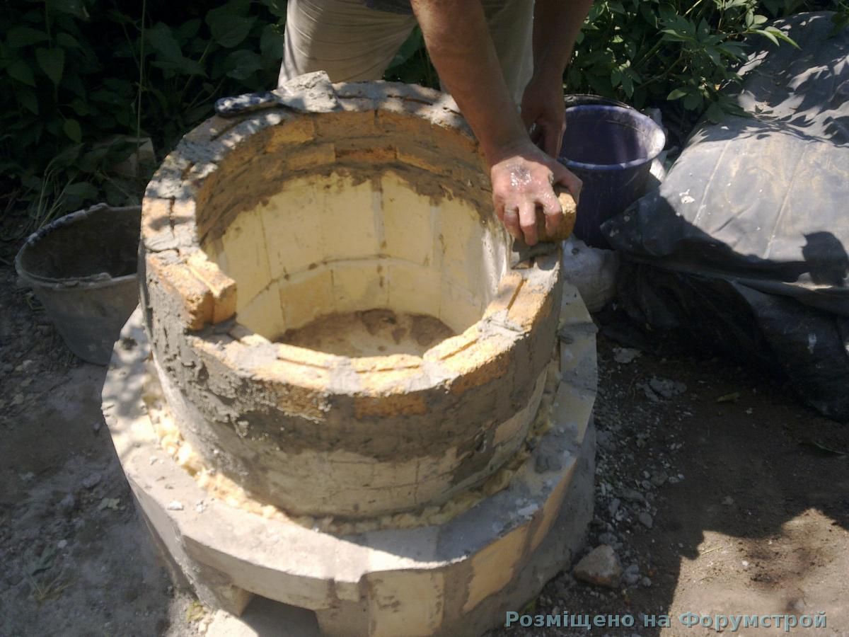

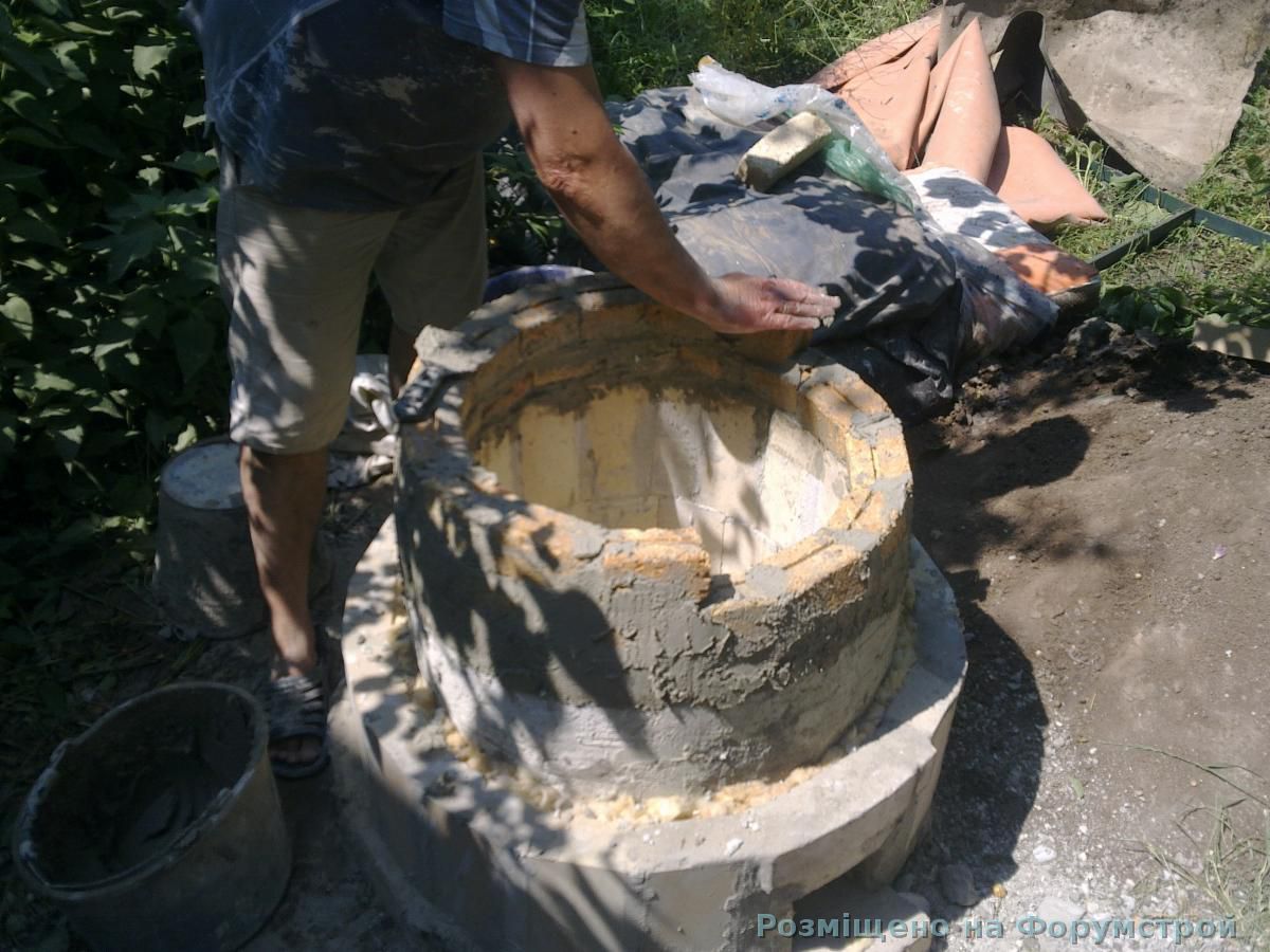

    Привожу фотки своего тандыра

    Далее былоВкладення 4732Вкладення 4733Вкладення 4734Вкладення 4735Вкладення 4736Вкладення 4737
    Спасибо за фоторепортаж. Попробую повторить.
