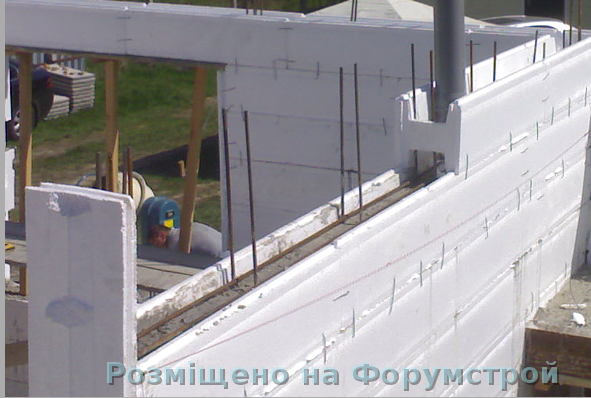

    начнем с того что не все блоки соответствуют своей прочности(35 кг/см2), это зачастую происходит из-зи экономи материала(зачем делать 15 блоков ,когда можно делать 20!!!), все блоки, абсолютно все ссыхаются, те вы привезли на объект блоки собираете из 20ти штук одну стену замеряете и получаем 19.95м через месяц полтора ,эта же стена будет иметь размер на 3-12 см меньше(зависит на сколько полистирола не досыпали,чем выше плотность тем меньше усыхание). Но это проблема решается следующим путем путем: сразу абсолютно все блоки не завозят на объект, сначала то количество которое необходимо для возведения одного этажа, не больше, тут еще важно чтоб этот этаж возвести в максимально короткие сроки. Конечно это не существенно если блок имеет рядовой паз,как на вагонке-там любой размер можно подогнать, а вот если паз в виде замков,то тут пойдут проблемы. Весь пенопласт гори,что бы там не писали про добавки,но он все равно горит. Не важно чем его отделывать внутри гипсом или штукатуркой, плиткой. или еще чем, но "эхо" остается и к нему придется привыкать, но если не ходить по дому и не тарабанить по стенам, то об этом все забудут. Но самое главное -это геометрия!!! Вот тут точно скажу что абсолютно все блоки хромают ,некоторые незначительно,а некоторые Христофоровы например. И чтобы не говорил производитель, будто бы для работы с блоками не требуются особые навыки, то на практике все наоборот, исполнитель должен иметь хороший багаж опыта за плечами и желательно работать с одним производителем.

    Самое главное забыл-консистенция бетона!!!! Очень много строителей делают халтуру. все мы знаем что марка бетона формируется от количества его составных, которые должны иметь фиксированный объем для каждого замеса и вода тоже такой компонент. Бетон не должен быть слишком жидким и слишком крутым: если будет слишком жидким то из щелей блоков будет выходить вода, которая образуется при усадке бетона, а эта вода вымоет с собой хорошую порцию связующего ,оставляя в стене раковины. Слишком густой, мало того что приведет к раковинам в стене, так еще и может стать причиной смещения и даже разрушения самого блока. Если густой и строителям тяжело делать и работать с ним тоже не легко, то с жидким наоборот-работники нередко переливают в бетон воды "чтоб в стене само растекалось", а определить это легко: по стене не должно идти ни одного потека, кому интересно могу выложить фото
    Добавлено через 13 минут:
	Назва:	new-technologi001b.jpg
	Переглядів:	4
	Розмір:	71.3 Кб
	ID:	2456 вот пример переливания воды в бетон

    стандартный блок, изначально, 25 плотность! уже потом некоторые производители пытались делать 35-ую, но не выдерживали ценовой конкуренции и вводили в оману своих покупателей. те кто немного разбирается, плотность определяли по весу
    1. После производства блоки должны вылежаться 14-20 дней, только после этого можно начинать строить
    2. про усыхание - бред полнейший, разберитесь в технологии производства и строительства по технологии термодом вначале, потом делайте такие заявления. если бы они усыхались, внутри получались бы пустоты (ведь усыхание не только же по длине, так же? ) кроме того вся штукатурка трескалась бы аж бегом. Хотя с пенополистиролом ничего особострашного не случиться, если его не скрыть отделкой, штукатуркой, от атмосферного влияния, но все же рекомендуется это делать. было бы усыхание - паутина сразу бы шла
    как раз кто занимается строительством профессионально, а не на уровне дилетантов, завозят сразу. завозят для того, как я сказал, блок должен вылежаться. а в сезон блоки разбирают "из под станка"
    про какой паз речь? блоки идут двух типов - полозьями (паз гребень) и шип. шип выглядит более качественно и надежно, но в работе имеет ряд недостатков, как-то: ограничен шак блока и при заливке бетона бывает что блоки расходятся, так когда полозями - легко на место поставить, а когда шип - практически невозможно, тогда срезаются шипы и ставят скобы
    я как-то приглашал одного спорящего в офис, чтобы он позажигал блоки. он не пришел. заходили так клиенты, пытались поджигать - блоки сами затухали. еще один из примеров, если ехать в сторону липцев, там построили термодом, но не отделали по наруже. осенью палили траву и огонь перекинулся на дом, пенополистирол только оплавился.
    готов выслушать претензии
    это рассказывайте заказчикам. 75% покупателей строят себе сами. там совершенно ничего нет сложного. главное правильно выставить первый ряд, не нарушать технологий и четко выдерживать уровни. все! намного проще и легче той же кирпичной кладки или газоблока.
    тут не маловажно, чтобы торопыги не слишком торопились. первый ряд должен выстоять сутки, далее, в зависимости от конфигурации дома и длины стен, в сутки можно заливать 3-4 ряда, не более
    кроме бетона, еще один важный момент - правильная укладка и вязка арматуры
