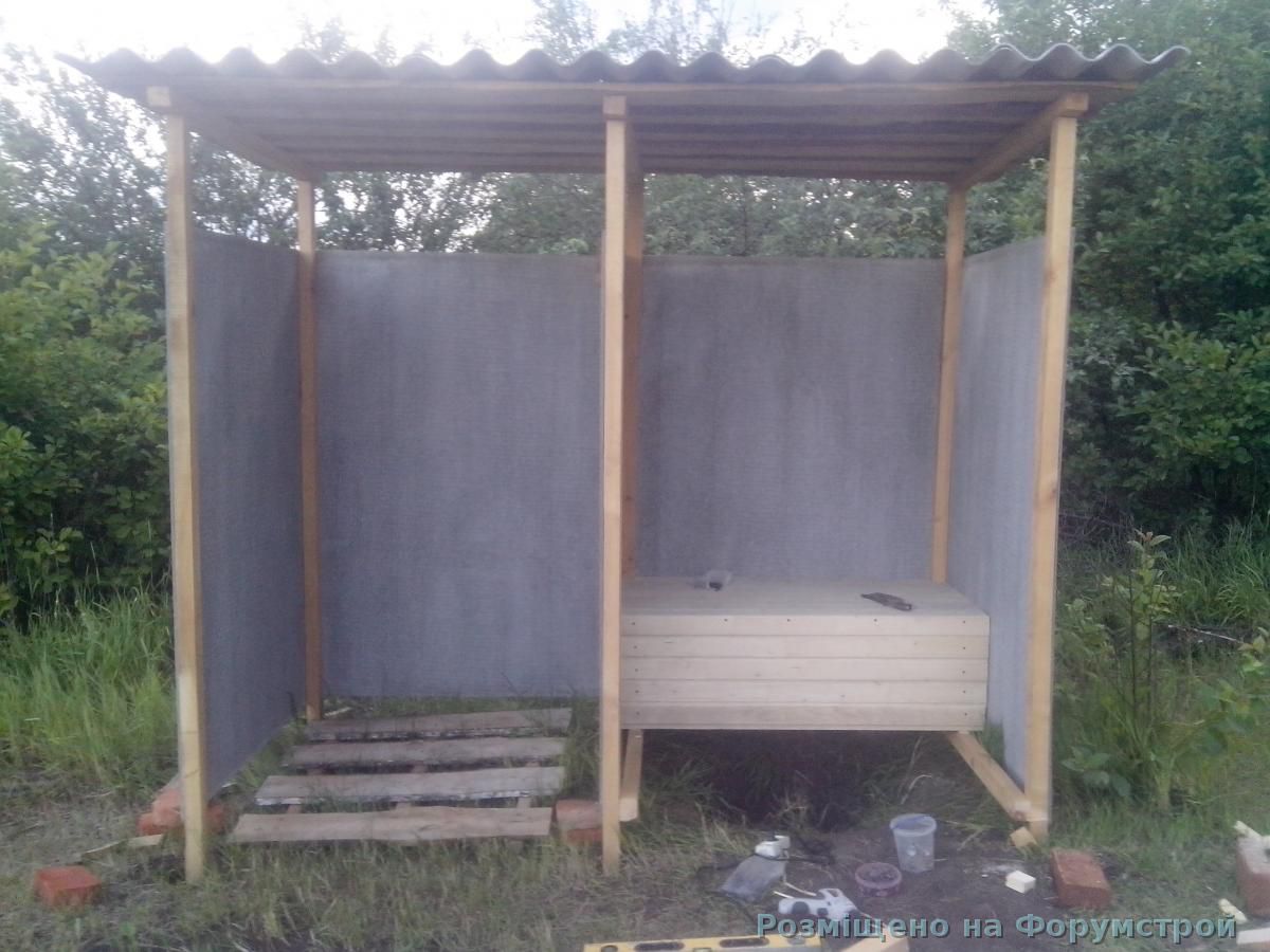

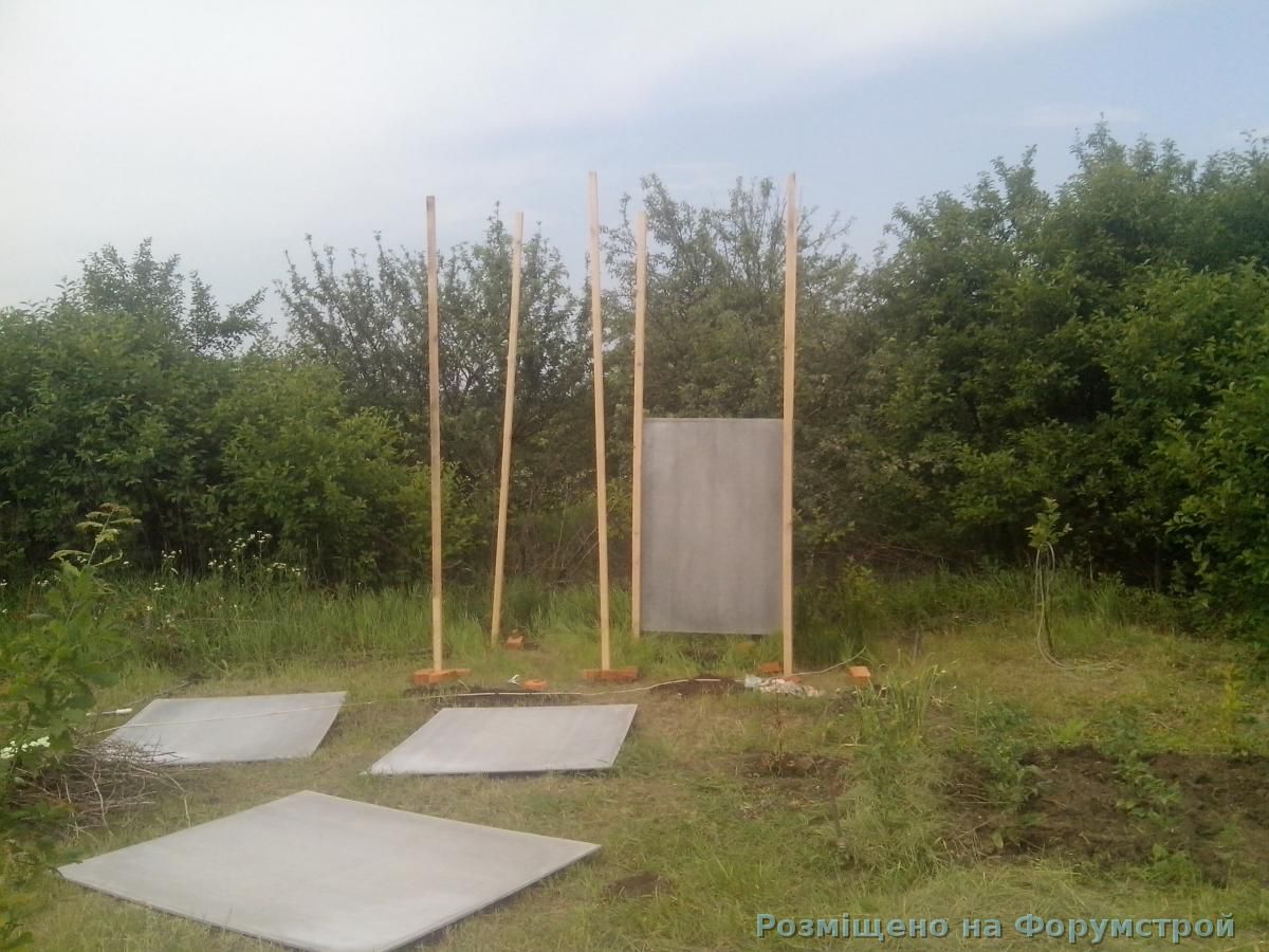

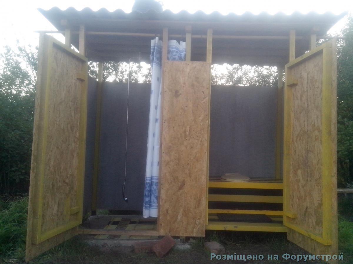

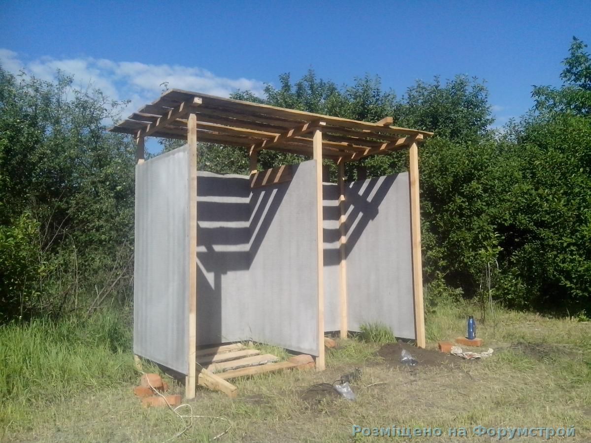

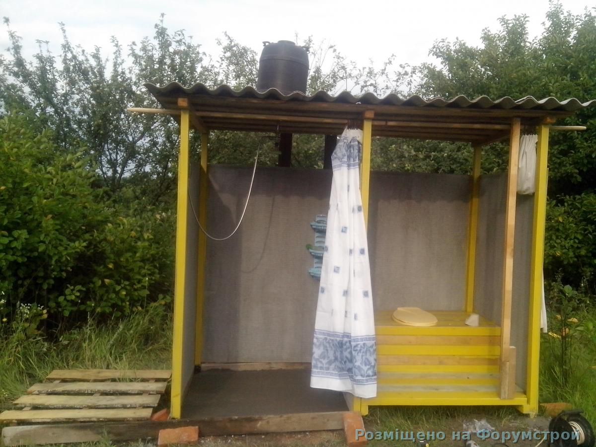

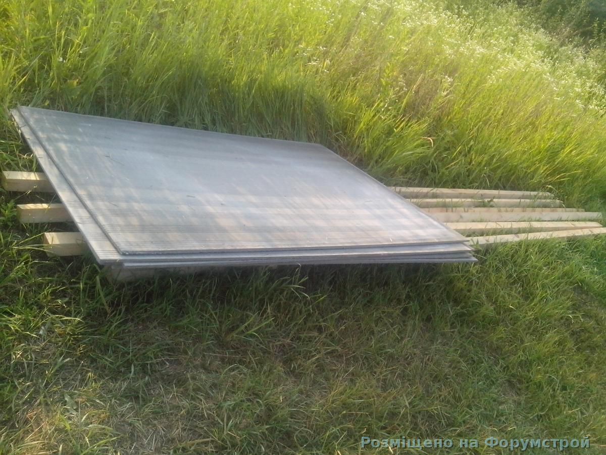

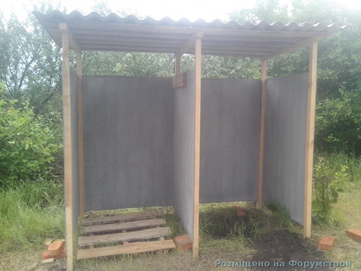

    Хочу рассказать как мы построили летний душ и туалет на даче. Из материалов было использовано: брус, бетон, плоский шифер, волновой шифер, доска, вагонка, ОСБ, крепеж, половая доска.
    Начали с разметки. Выкопали небольшую яму (надо было копать глубже, тк когда копали не думали, что постройка будет такой). Ручным буром пробурили отверстия в земле, в которые установили и забетонировали каркас из бруса. Снаружи каркас обшили плоским шифером. Прикрутили доски на крышу и накрыли шифером. Двери сделали из ОСБ. Тумба для туалета сверху из половой доски, сбоку зашита деревянной вагонкой.
    Пол в туалете из доски. Пол в душе забетонирован под уклоном, чтоб вода не попадала в яму. На крыше установили черную пластиковую бочку на 50 литров, сквозь крышу соединили с душевой насадкой и душем с трубкой, которой удобно пользоваться, допустим, если просто ноги помыть. Летом вода в жару была некомфортно горячей, приходилось иногда разбавлять. Воду в бочку набираем со скважины с помощью шланга и соединения, которое крепится к душевой насадке (чтоб не лазить на крышу). Все дерево я вскрыла антисептиком и покрасила. Захотелось покрасить в такую веселенькую расцветку). Еще есть плитка на пол в душ, но не успели ее положить, уже весной положим. Сейчас там резиновый коврик. Как получилось нам понравилось, просторно. Натисніть на зображення для збільшення.
