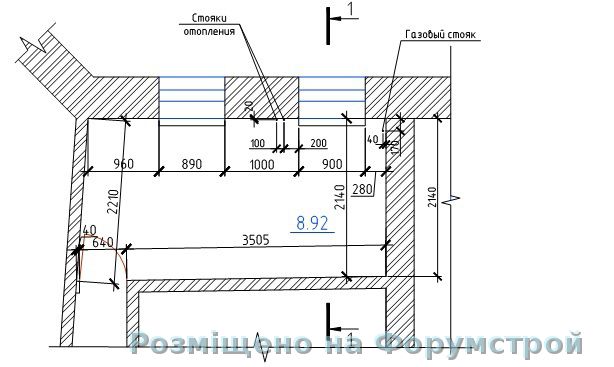

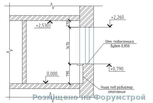

    Буду очень рад, если мой рассказ и опыт будет кому-то полезен.
    Итак, ремонт основного помещения нашего жилья - кухня. Если задуматься, то в наших квартирах мы очень много времени проводим в этом помещении (готовим, принимаем пищу, моем посуду, стираем, сидим уютненько так с друзьями, родственниками и попиваем чай или что-нибудь покрепче; иногда даже работаем или отдыхаем, например, смотрим телек). Т.е. кухня это помещение многофункциональное и важное для нашего быта.
    Так как я знаком с ремонтом и строительством в силу своей профессии, то для меня ремонт начался задолго до его начала. Прежде всего необходимо было заработать бюджет и постараться все распланировать.
    Планировать начали с составления обмерочных чертежей кухни. Обмерил кухню и вычертил план и поперечный разрез. Оказалось, что с прямыми углами в этом помещении напряг.
Название:	План кухни.jpg
ID:	1408   Нажмите на изображение для увеличения.
Название:	Кухня разрез.jpg

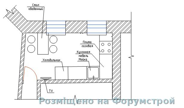

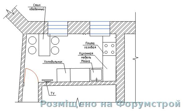

    Капитальный ремонт в кухне не делался уже много лет (более 20), также не менялась мебель. За это время было только переделано:
    - старый деревянный пол по лагам заменили на пол с покрытием керамической плиткой (делалось это 7 лет тому назад: сняли пол и лаги, выполнили засыпку керамзитовым гравием и армированную стяжку, по верху уложили плитку на цементно-песчаном растворе,
    - около 10 лет тому назад заменили окна (спаренные деревянные на деревянные с уплотнителями и раздельными створками и верхними форточками);
    - подняли кухонную мебель на 7 см и встроили в нее стиральную машину.
    Планировочная схема до выполнения капитального ремонта кухни приведена ниже.
Название:	Планировочная схема кухни до ремонта.jpg

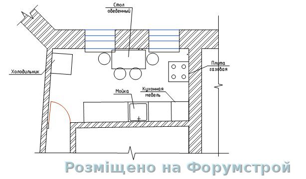

    Цитата Сообщение от Vel
    Уже интересно, что получилось в итоге! С какими проблемами столкнулся? Что пошло не так? Помогли ли обмеры?
    Да все расскажу по порядку. Про проблемы тоже обязательно будет :D .
    Обмеры помогли очень. В процессе ремонта я по ним рассчитывал необходимое количество материалов. А до ремонта мы использовали план для предварительной расстановки мебели.
    Вот план-схема с новой расстановкой мебели.
Название:	Планировочная схема кухни после ремонта.jpg
    Вот что получилось.
