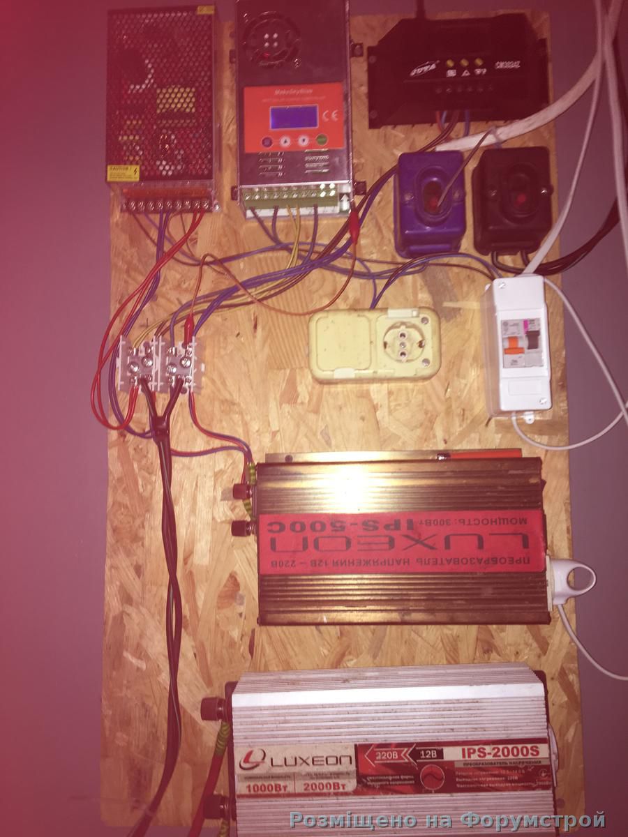

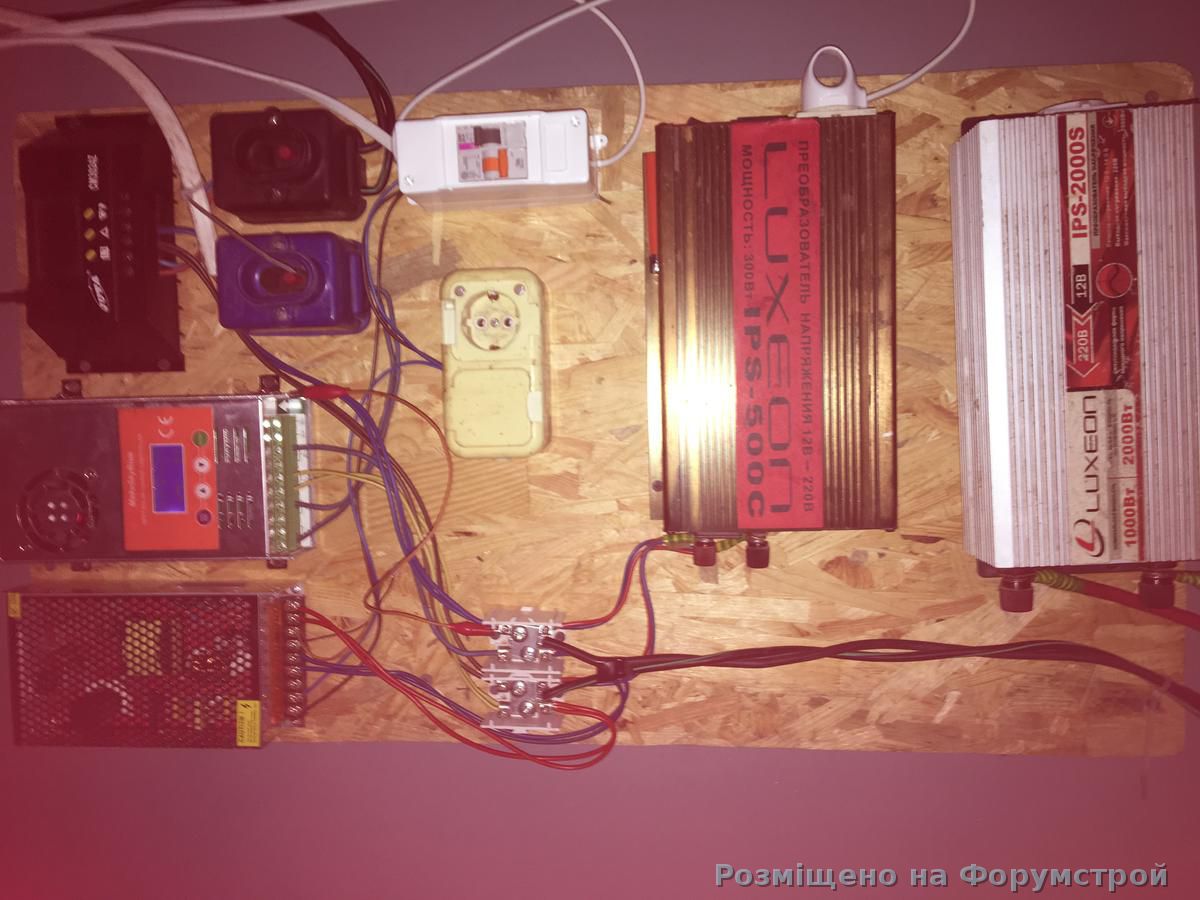

    Собрал такой щит. В нем собран весь комплект оборудования, что нам надо для работы солнечных панелей. Еще немного доделаю его. Вопрос, который волнует почти всех: на сколько выгодны солнечные панели? Отвечу так. Пока собирал (система месяц не функционировала), разница "С и Без" составила 100 кВт. В переводе на деньги это 200 грн по нашим тарифам. У нас так пока.
