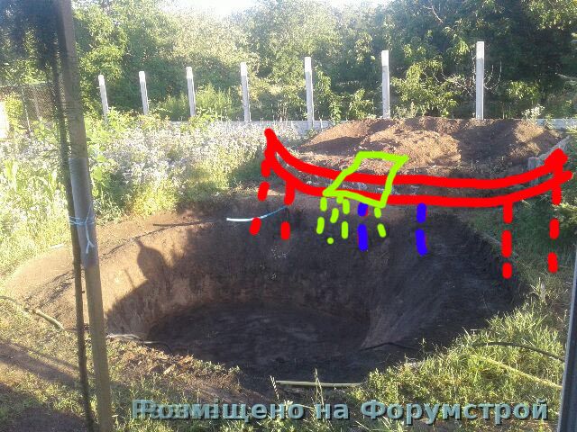

    Теперь и у нас вопрос, как сделать подпорную стенку? Сверху будет водопад, с его чашей пока тоже не определились как будем делать. Не можем придумать, как сделать подпорную, чтобы она надежно стояла и удерживала грунт в водоеме.

    а если так. Красное под стенка с о столбами. синие столбы непонятно нужны или нет, по фото хз.
    Бася (22.08.2018)
  5. #43
    Спасибо. Еще вопрос: чем заполнить эти углы? Которые между прудом и горкой. Их же надо как то вместе сомкнуть, чтоб оно какой то вид имело. Эта стена обрубана... В общем пока не знаем что делать с этим. Страшно
  6. #44
    В общем, делать надо, но останавливают сомнения. И делать надо сейчас, чтоб за зиму все не осыпалось.
  7. #45

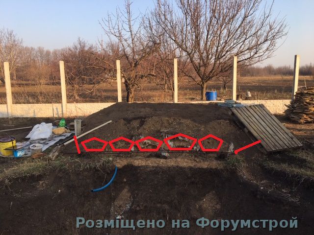

    Решили так. Синие столбы уже сделаны.
	Назва:	IMG_1272.JPG
	Розмір:	145.9 Кб
    Рассыпаем землю по бокам, чтобы горка стала со склонами, а не рубаная, как сейчас. Верхушка станет немного ниже.
    Привязываем уже сваренный каркас из арматуры к столбам. Красные линии. Заливаем бетоном. Выкладываем 1 ряд крупного камня. Так вроде надежная конструкция.
