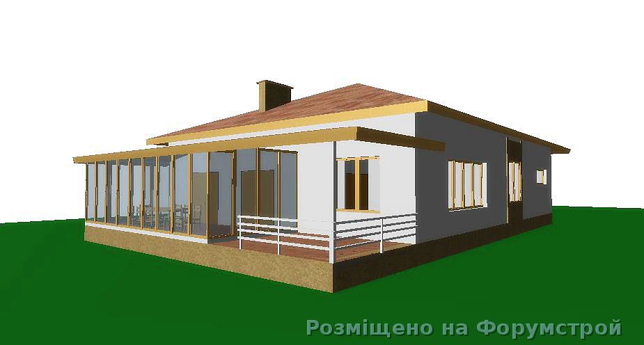

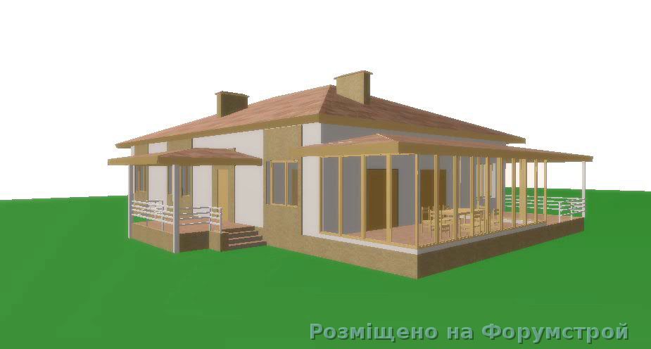

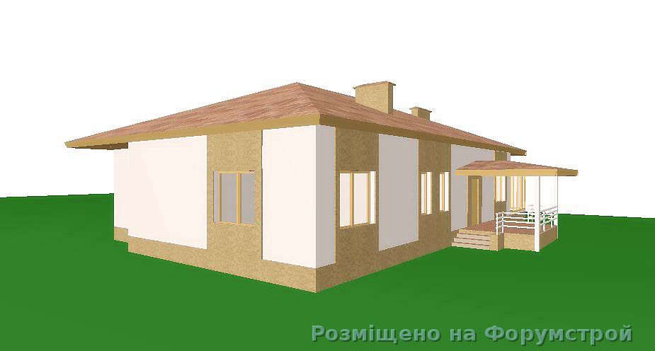

    По умолчанию ЭкоДом под Харьковом - мой опыт строительства
    Всем - Добрый день!
    Создаю ветку о строительстве своего дома, чтобы послушать мнение форумчан и поделиться своим опытом строительства!
    Вот такой домик у нас строится под Харьковом:

    Проект купили типовой, решили сильно не мудрить с планировкой ,поэтому она у нас довольно лаконичная. На фото, которое прикрепила выше можете сами увидеть.
    Заходишь в дом, сразу попадаешь в прихожую (решили обойтись без тамбура). Две спальни, два санузла, две гардеробных комнаты, большая гостиная, кухня, столовая на застекленной веранде и открытая терраса. Веранда это мое самое любимое место во всем доме) Уже предвкушаю летние посиделки, да и зимние тоже) Разобью там зимний сад. Ну и гостиная конечно же) 46,5 м2 - как я и хотела: большая, просторная! Есть где воплотить творческие фантазии!!) Общая площадь дома - 200 м2.

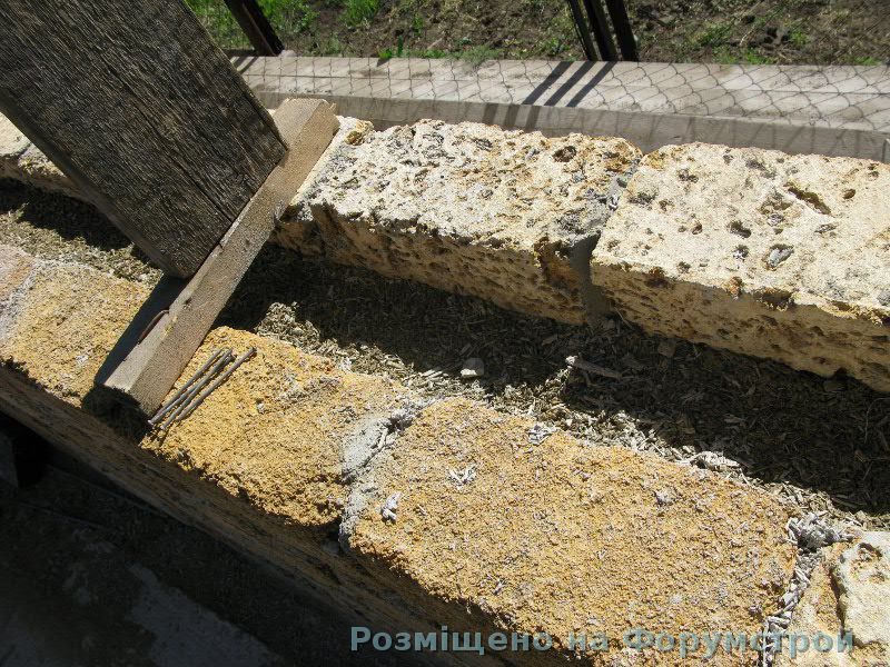

    Расскажите, пожалуйста, подробнее про материал, из которого возводятся стены.

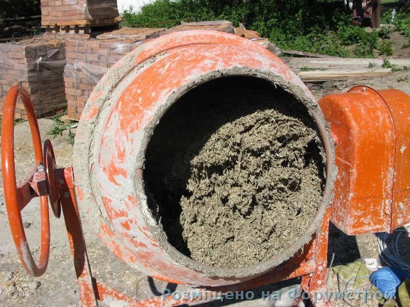

    Стены возводим по схеме 180 ракушка-150 костробетон - 180 ракушка
    Костробетон - разновидность арболита, только здесь органическим наполнителем является костра конопли технической.
    Костру конопли применяем в виде легкого костробетона, смешивая с известью и цементом
    На 70 м3 костры - 2т цемента и 2т извести
    Ниже - фото процесса)
    Костра в мешках, костробетон в бетономешалке и, собственно, пирог стены.
