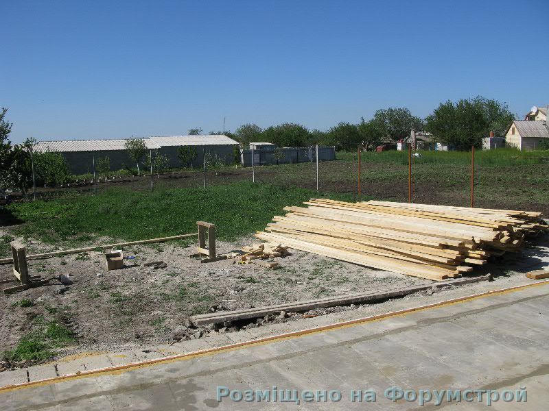

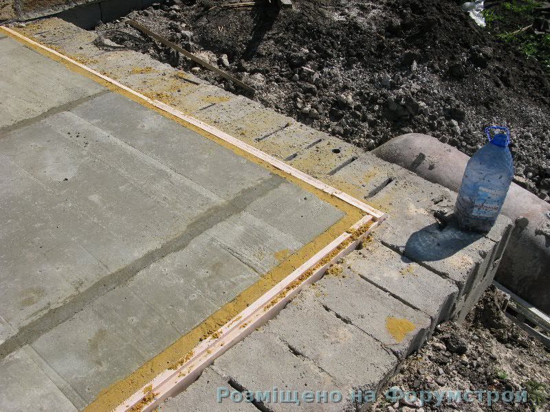

    За умовчанням Re: ЭкоДом под Харьковом - мой опыт строительства
    Фундамент - монолитная железобетонная плита толщиной 100 мм, на подушке из гранотсева, щебня, песка
