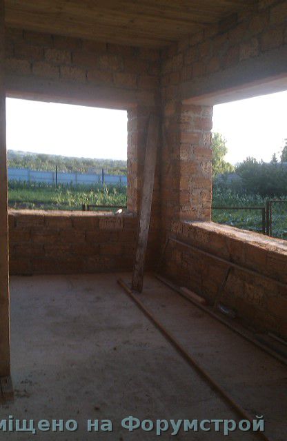

    Вид из окон гостинной) Окна большие, 2,4х1,50 - гостиная будет светлой!
    На фото видно, что ракушечник положен аккуратно, я за это очень переживала, когда коробку строили. Что ж, оправдали ожидания.

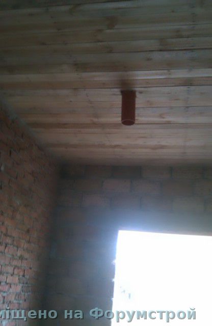

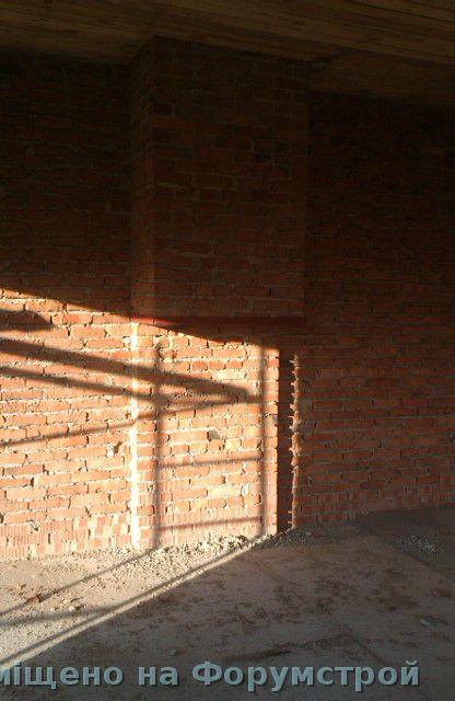

    Дымоход камина и вентиляционная труба в котельной

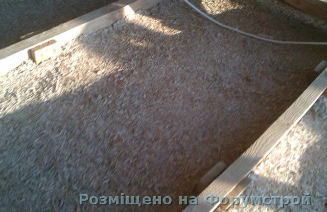

    Костра конопли, засыпанная в перекрытие.

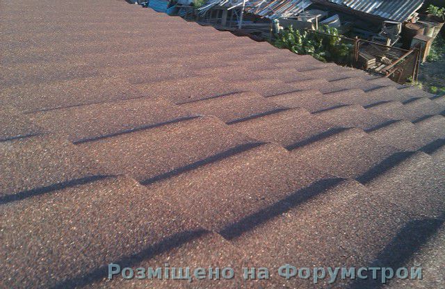

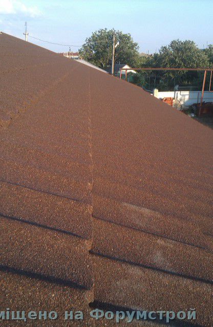

    Ну и композитная черепица, которой покрыли крышу. Вот такой мы выбрали цвет. Черепицу положили идеально.
