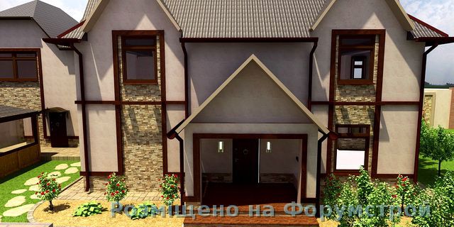

    У себя нашла красивый домик в проекте ландшафтного дизайна. Такой фасад мне очень нравится: также, как у Вас на фото балки, короед, а еще местами отделка песчанником. Красота! :good:
    [attachment=2:zr2bwvpm]updom3.jpg[/attachment:zr2bwvpm]
    [attachment=1:zr2bwvpm]c4-678266xbafry-2010.jpg[/attachment:zr2bwvpm]
    [attachment=0:zr2bwvpm]updom4.jpg[/attachment:zr2bwvpm]
