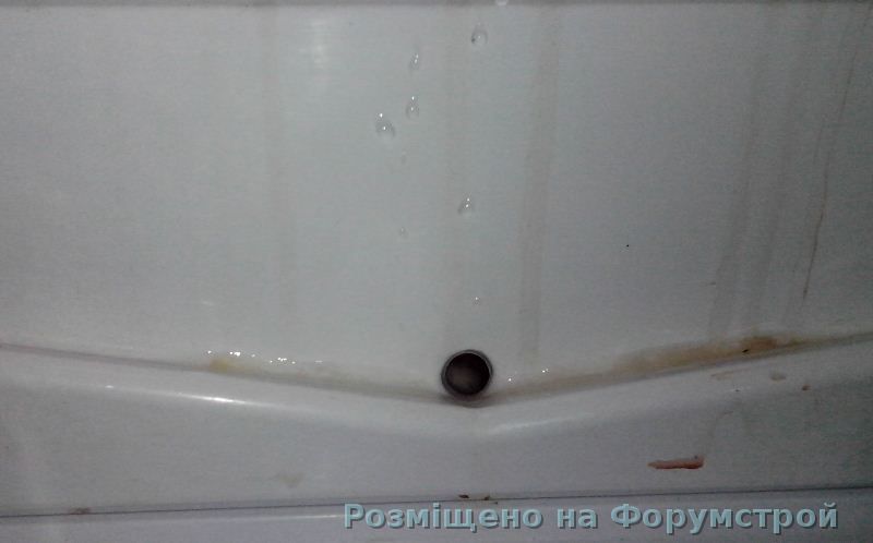

    а еще может течь, если забито сливное отверстие на задней стенке изнутри холодильника.
    у матушки гнусмас, уже 8 лет холодильнику, была такая проблема.
    я решал так:
    спринцовка резиновая, к ней скотчем примотал длинную трубочку, по типу как для шариков воздушных используют.
    при помощи этой конструкции удалял воду из сливных трубок, затем промывал мыльным раствором горячим.
    очень много всякой срани оттуда вымылось.
    сейчас вот как раз у матушки гостюю, вроде больше нет проблем.
