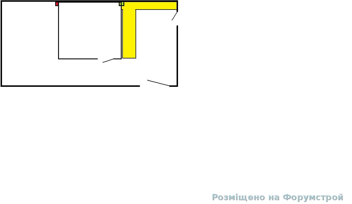

    наверное без плана моего, сложно о чем-то говорить. постараюсь на днях нарисовать и выложить

    вот такая планировка
    прихожая-коридор-кухня
    Красный квадрат - вентиляционный канал
    Зеленый квадрат - стояки с водой
    желтый цвет - планирую там Г-образный шкаф-купе
	Назва:	Plan.jpg

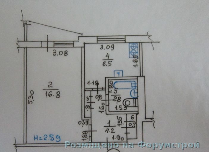

    Вход в квартиру тот что сверху. Внизу комната. Если я не ошибаюсь, там аналогичная планировка:
    [attachment=0:cudqg8f2]План квартиры .JPG[/attachment:cudqg8f2]

  6. #55
    За умовчанням Re: Дизайн маленькой ванной комнаты
    Maks, спасибо. все так и есть. а то я только начал малякать
    отмечу только размер красного квадрата (воздоховод) 300х300
