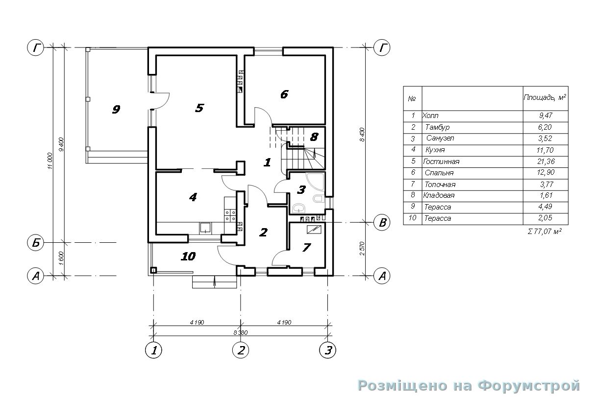

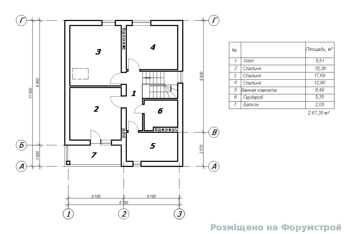

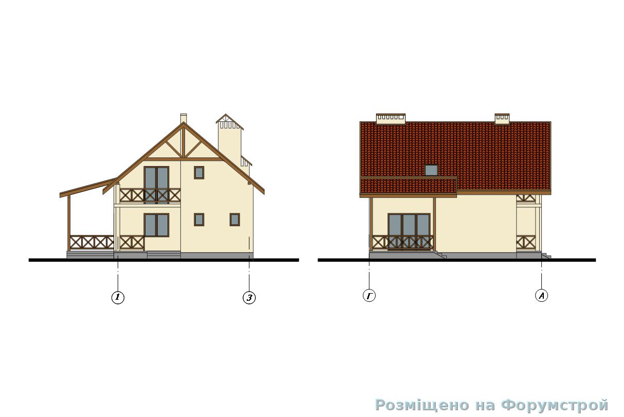

    За умовчанням Re: Как правильно выбрать проект частного дома и планировку?
    Могу предложить вот такой проект, в него можно внести изменения: расширить, сузить...
    Спасибо. Даже не знаю, что ответить. Хочется совсем другое. Я подберу фото и покажу.
