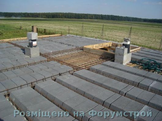

    Вы, наверное, имеете в виду перекрытия TERIVA.
    [attachment=0:32r15qdw]IMG_0901.JPG[/attachment:32r15qdw]
    Технология системы междуэтажного перекрытия Терива более 20 лет используется в странах центральной и восточной Европы. Около 4-х лет назад она появилась на украинском рынке, и упростила решение монтажа перекрытий. Она основана на принципе сборно-монолитной конструкции, а именно: железобетонных балок, пустотелых блоков и монолитного бетона, заливаемого на стройке. При выборе перекрытия необходимо учитывать такие факторы, как прочность, простота монтажа, звуко- и теплоизоляция. Терива обладает всеми этими качествами и имеет ряд преимуществ перед другими видами перекрытия. Сборно монолитные перекрытия набираются без помощи крана.
    При большой несущей способности (от 400 кг/м2) и толщине плиты в 240 мм перекрытия Терива, благодаря пустотам в блоках, которыми оно заполняется и особой конструкции балок, значительно меньше в весе по сравнению с плитами и монолитом. Подготовительные работы для изготовления монолитного перекрытия: монтаж опалубки, подпор, вязка и крепление арматуры – занимают много времени. Для монтажа перекрытия TERIVA опалубка не нужна. Это ускоряет все строительные работы. При монтаже перекрытия TERIVA нужно подпереть только балки перекрытия.
    За счет вариации длины балок от 1 м. до 8,60 м., Терива решает геометрическую задачу проекта, любой сложности: эркеры, эллипсы, трапеции, круги, ромбы и т.д.
    Также это перекрытие экономное в отделке. При заливке сверху бетоном, одновременно делается стяжка и перекрытие уже готово к основанию пола. Снизу выходит идеально ровный потолок. Достаточно 3-4 мм. штукатурки, чтобы скрыть саму конструкцию.
    Если брать во внимание все выше перечисленные факторы, то с уверенностью можно говорить о том, что перекрытие «ТЕРИВА» является и практически выгодным и финансово, с помощью его можно достичь финансовой экономии от 10% до 30%, в зависимости от сложности проекта.
