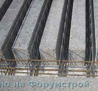

    Честно говоря, я нашел выгоду в териве только при реконструкции междуэтажных перекрытий... Указывали скорость перекрытия в 50 м2 в день, учитывали ли монтаж всех конструкций, начиная со стоек и заканчивая заливкой бетонной смесью? Сомневаюсь... Плюс трудозатраты... Какое количество человек требуется для монтажа 50 м2 данного вида перекрытий в день? И еще, несущая способность... Ни одно многоэтажное строительство (белее пяти этажей) не ведется с перекрытиями, у которых несущая способность менее 800 кгс/м2. Так что, по моему мнению, это очень узкоспециализированная технология.
    Полностью согласен. Хорошо подходит при строительстве в стесненных условиях.
    С помощью терривы можно без демонтажа усилить стрые перекрытия.
	Назва:	перекрытие.jpg
	Розмір:	36.9 Кб

    Цитата Повідомлення від Карамболь Переглянути повідомлення
    Какая скорость монтажа перекрытий террива? Подскажите, пожалуйста.
    Швидкість монтажу збірно-монолітних перекриттів залежить від деяких умов. По-перше - від досвіду та кількості виконавців. По-друге - від об'єкту - чи треба подавати балки вручну, чи можна закинути маніпулятором, блоки поставили прямо в кімнати, чи треба носити.
    Загалом, бригада з 4 робітників може змонтувати до 200 метрів перекриття за три дні.
    Також, є перекриття спеціально для перекриття цоколю та для плоского даху - там блоки виготовлені з пінопласту. Такі перекриття монтувати ще легше.
