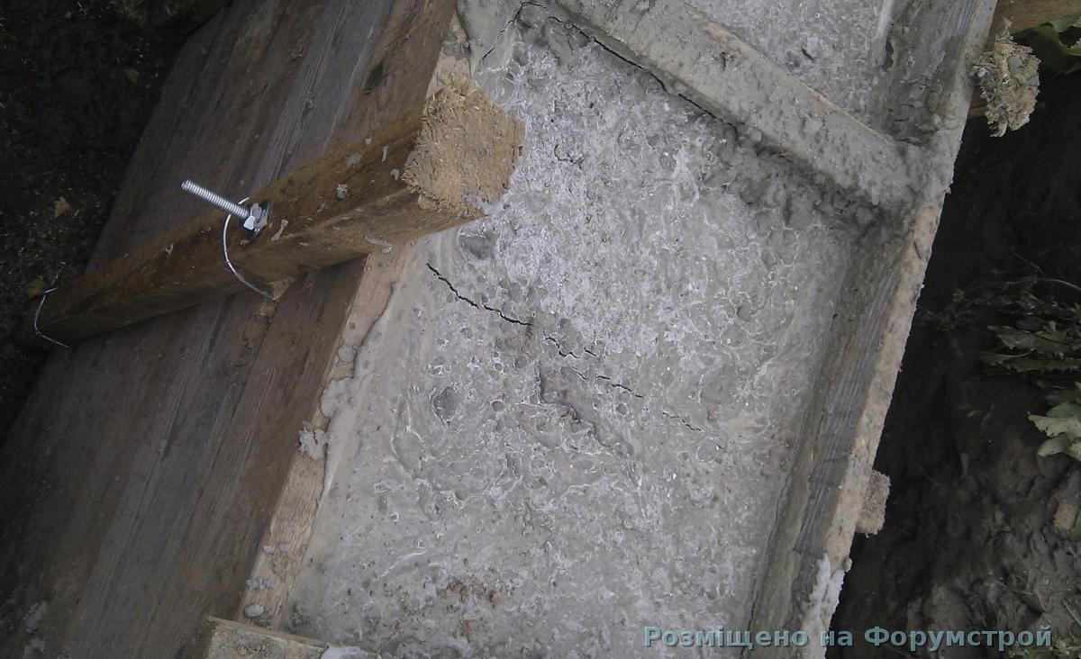

    У меня тоже треснул фундамент, но вопрос немного другого характера. Неделя прошла, как заливали ленточный фундамент (ширина 400). Опалубка из досок. Накрыл пленкой, вчера заглянул и увидел в нескольких местах трещины. Фото трещин прилепляю. Вот хочу уточнить, на сколько это серьезно и почему так получилось?

    это не трещина,у вас шпилька слишком близко к верхнему краю фундамента расположена, кода бетон оседал, он был уже не пластичен и таким образцом образовалась трещина(другие трещины тоже над шпильками не над всеми ,но над теми которые максимально близко к поверхности, верно?), под шпилькой могли образоваться маленькие пустоты, но и они не принесут вам проблем
    Тю,а где там трещина,это деформационная позиция при присутствии шпильки!
    Это усадочная трещина. Усадка - процесс объемной деформации цементного камня при наборе прочности (твердении). Трещины не серьезные.
