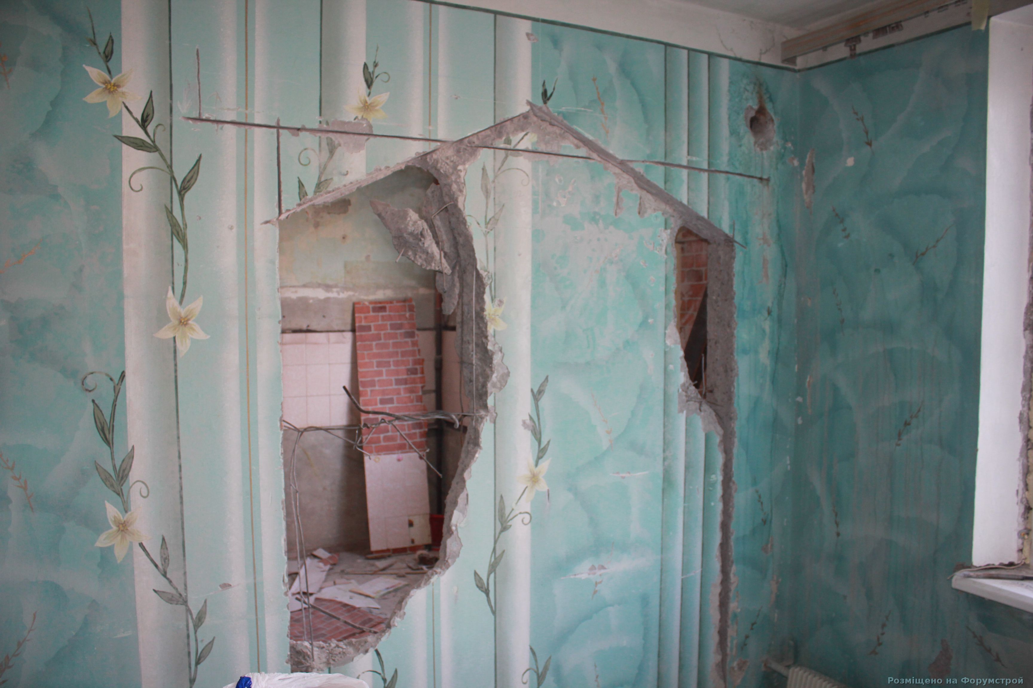

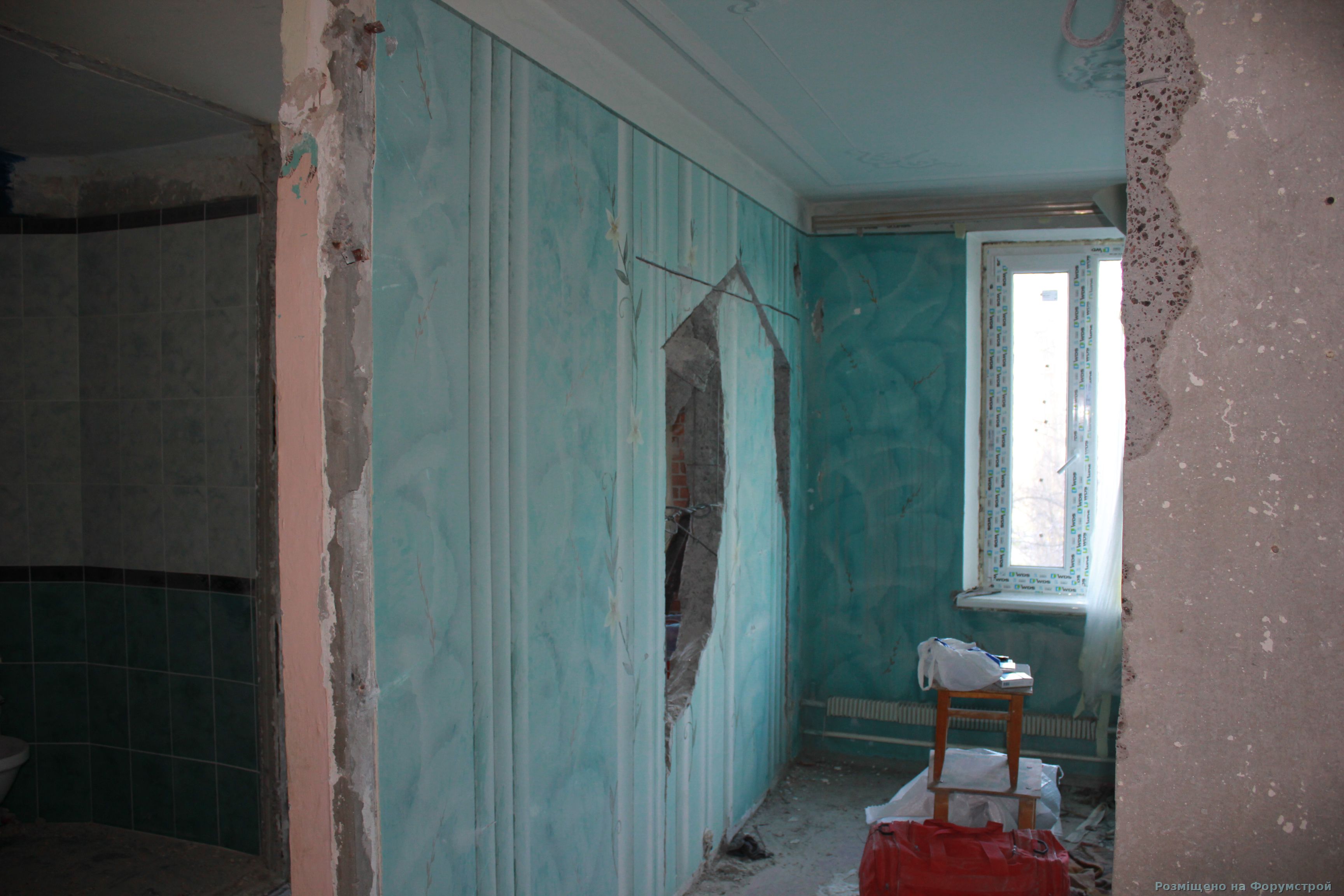

    Если все же решитесь на перепланировку и совмещение кухни и комнаты, хочу поделиться своим мнением. Нанимайте людей, которые имеют лицензию на данный вид работ, не экономьте и не приглащайте дилетантов. Недавно мы делали ремонт в Чешке. Нам пришлось исправлять нарушенную несущую стену. Заказчик выгнал строителей, которые пытались вырезать проем в стене. Когда мы пришли на квартиру, вот, что увидели:
    [attachment=2:1g4p04vs]IMG_3948.JPG[/attachment:1g4p04vs]
    [attachment=1:1g4p04vs]IMG_3951.JPG[/attachment:1g4p04vs]
    [attachment=0:1g4p04vs]IMG_3952.JPG[/attachment:1g4p04vs]
    Так делать НЕЛЬЗЯ!
