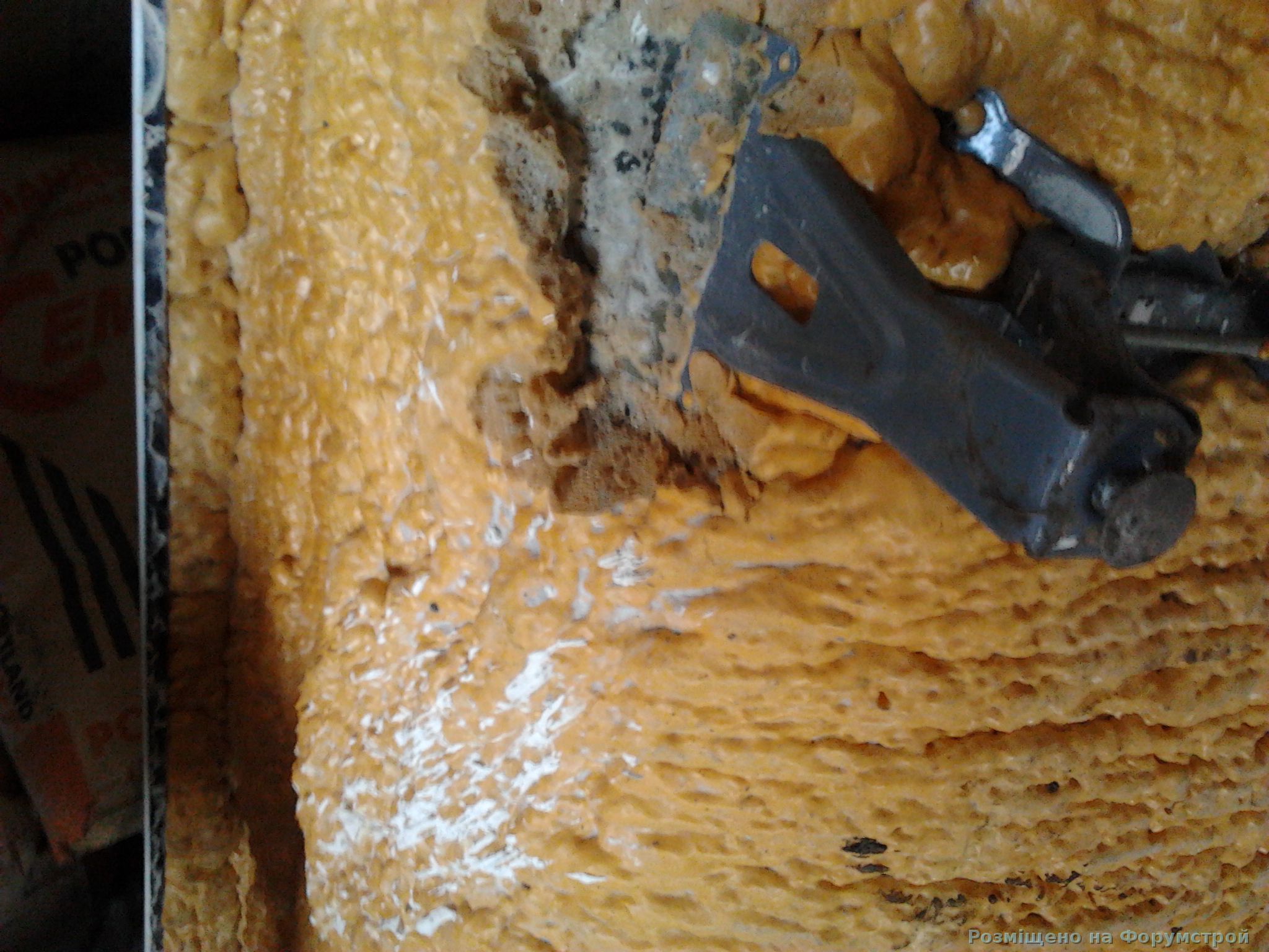

    За умовчанням Re: Фото Мой ремонт в двухкомнатной чешке
    Вы стальную ванну задули пеной. Еще не тестировали?
    Интересно, насколько лучше в таком варианте.
    Вы знаете, таки лучше, когда стальная ванна запенена. Медленнее вода остывает, да и струя не так гремит, когда по пустой ванне.
    Какая толщина пены на стенках получилась?
    Приблизительно 3–5 см. Чем больше, тем лучше. Вот моя предыдущая ванна на фото, видно какой слой.
