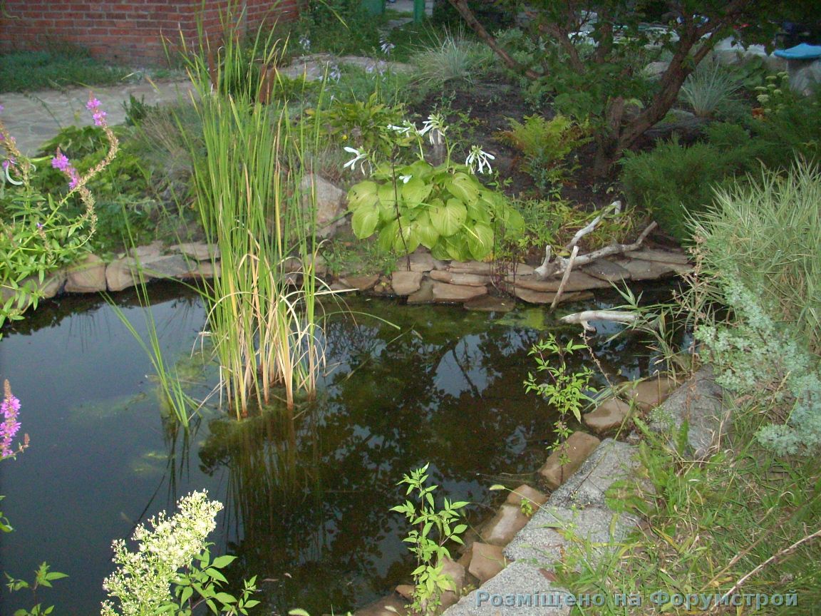

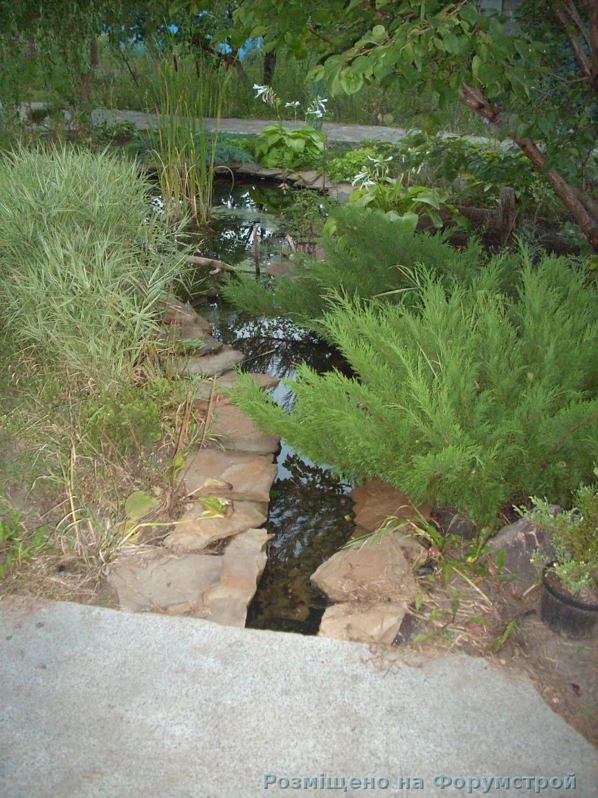

    уже 3 или 4 года водоемчик на пару тонн. Делал из двух слоев черной пленки. Ручеек около 3 метров, но весной планирую еще удленить и смастерить что-то типа скалы-водопада.
    Нужен, лягушки квакают, есть какая-то рыбка маленькая, зимой дохнет((.

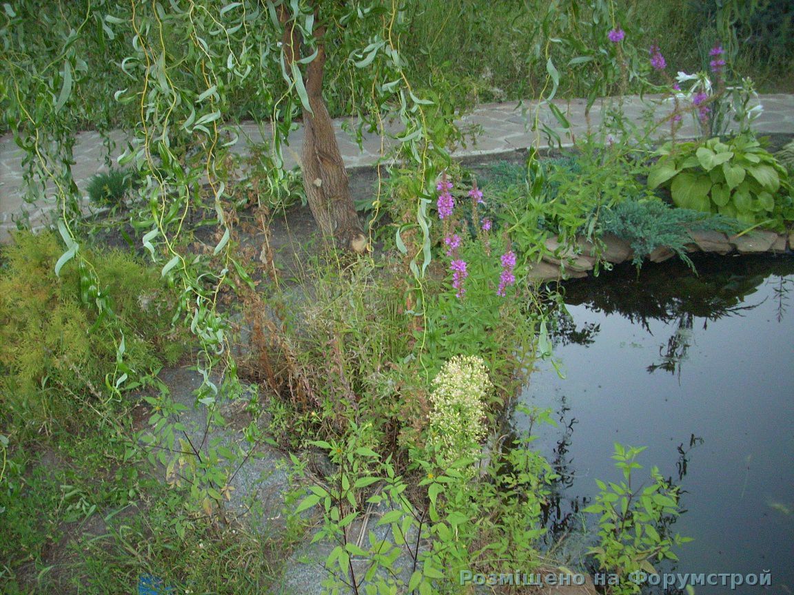

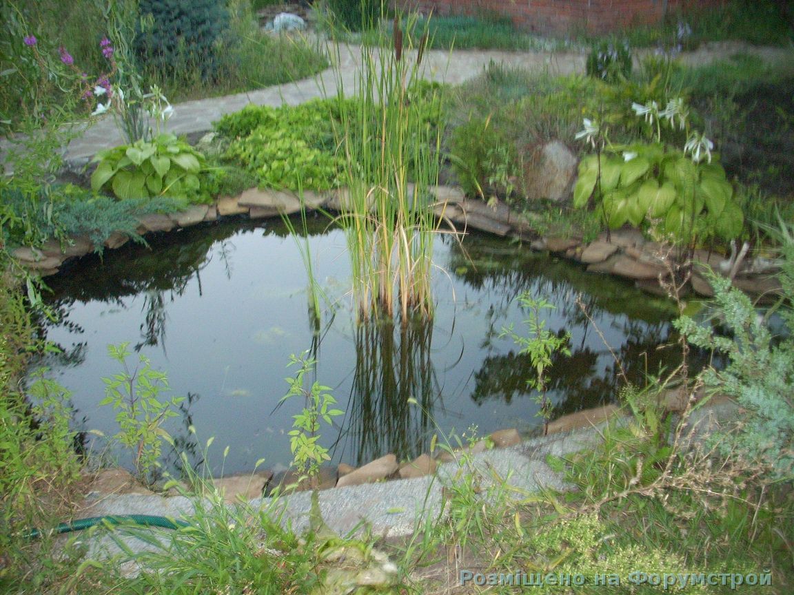

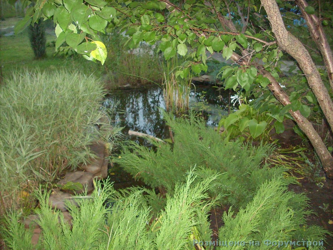

    как-то так

    Классный. Вы его сами делали? Сколько заняло времени организовать все?

    наверное день-два НЕСПЕША копал, несколько часов поклеить и уложить пленку в два слоя...хотя третий нижний есть в ручейке (пленка с дырками, остатки, короче подстилка под два нормальных слоя).
    края обложил песчаником (без раствора), хотя потом переделывал, так как надо было полностью утопить пленку в воду и частично песчаник (на последней фото видно, что слева песчаник в воде, а справа свисает в воздухе, еще не доделал)).
    в пруду на пенопласте стоит пластиковый боченок с землей, растет камыш.
    много листьев отабрикосы, поэтому весной надо менять воду, хотя рядом с абрикосой уже посадил можжевельник вертикальный, так что со временем ее срежу.
