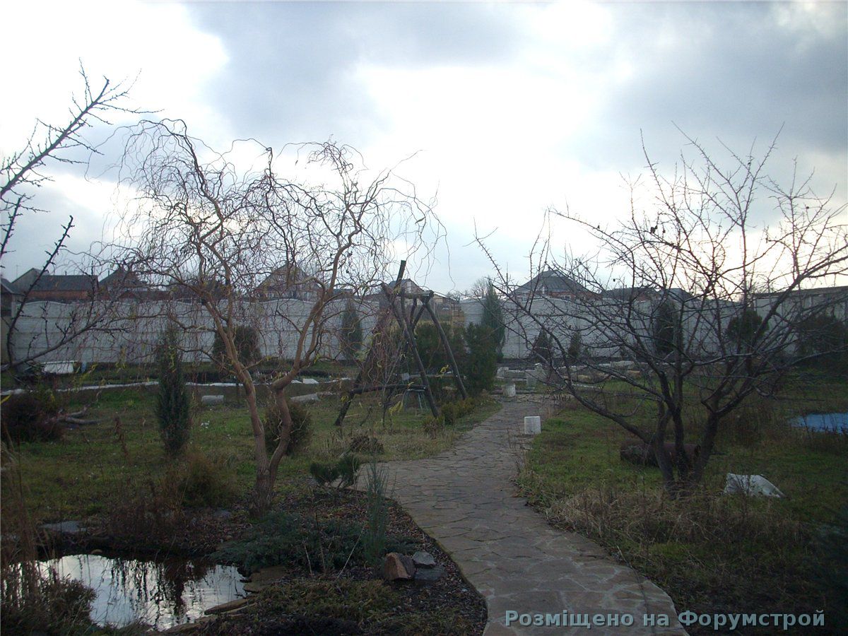

    не до конца. Пока есть только каркас, без сидушки.
    получилось не совсем так как планировал.

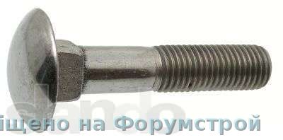

    Сначала хотел скручивать 8мм болтами такого типа
	Назва:	98643463_4_644x461_bolty-mebelnye-otsinkovanye-8mm-18-grn-kg-biznes.jpg
	Розмір:	7.6 Кб
    т.е. два таких болта друг навстречу другу, а втутри в дереве широкая гайка.

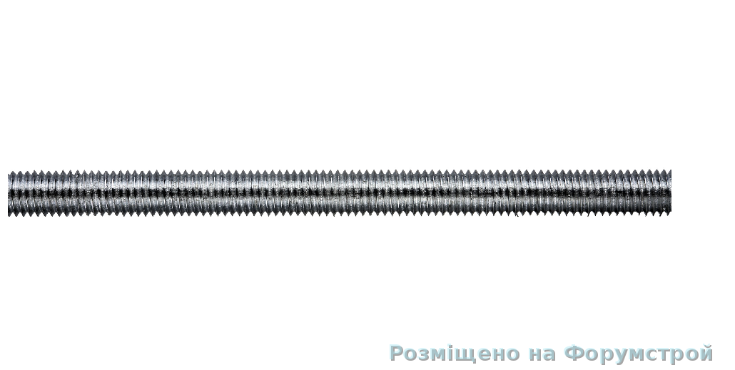

    Но в процессе сборки эта конструкция мне чуть голову не снесла.
    Поэтому пришлось прикупить 14 или 16 мм шпильку
	Назва:	060_enl.png
	Розмір:	140.8 Кб
    на качелю ушло 4 метра кажется.
    Весной как то надо задекорировать гайки и сделать сидушку на цепях.
    пока так
	Назва:	e3e967e5f1da.jpg
	Розмір:	228.7 Кб
