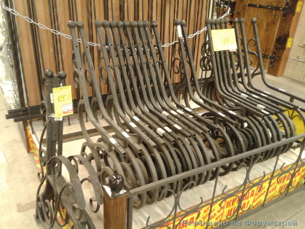

  11. #30
    пока в раздумьях, но скорее всего сваренная профтруба к которой прикручу бруски 50*100 (сосна, дуб, буду по цене смотреть(().
    Бруски дабы не выбивались из общего стиля, обработаю топором, болгаркой с насадкой наждачки (хоть немного будет похоже).
    Также надо будет спрятать профтрубу.....скорее всего надо будет пойти доворовать еще несколько кусков акации.
    И еще висит вопрос по поводу профтрубы, какого размера и под каким углом варить......а может поискать или самому подобрать плавно изогнутый контур?
    Видела в продаже готовые направляющие.
