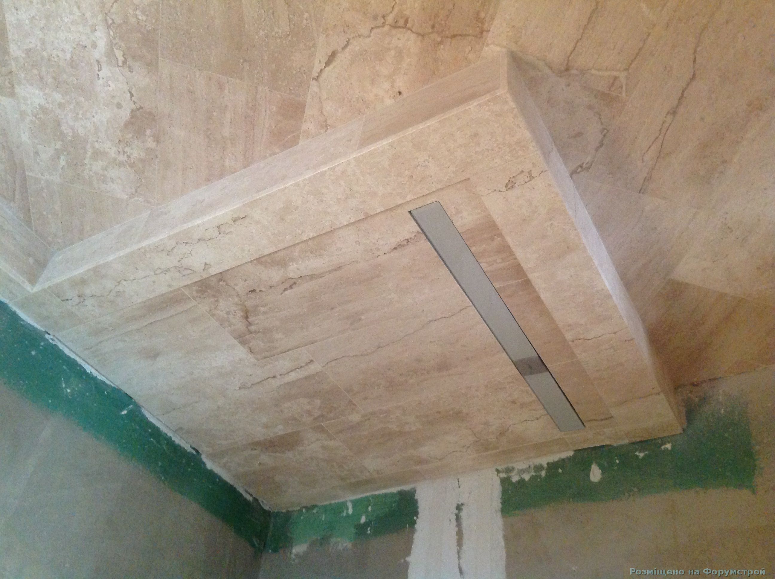

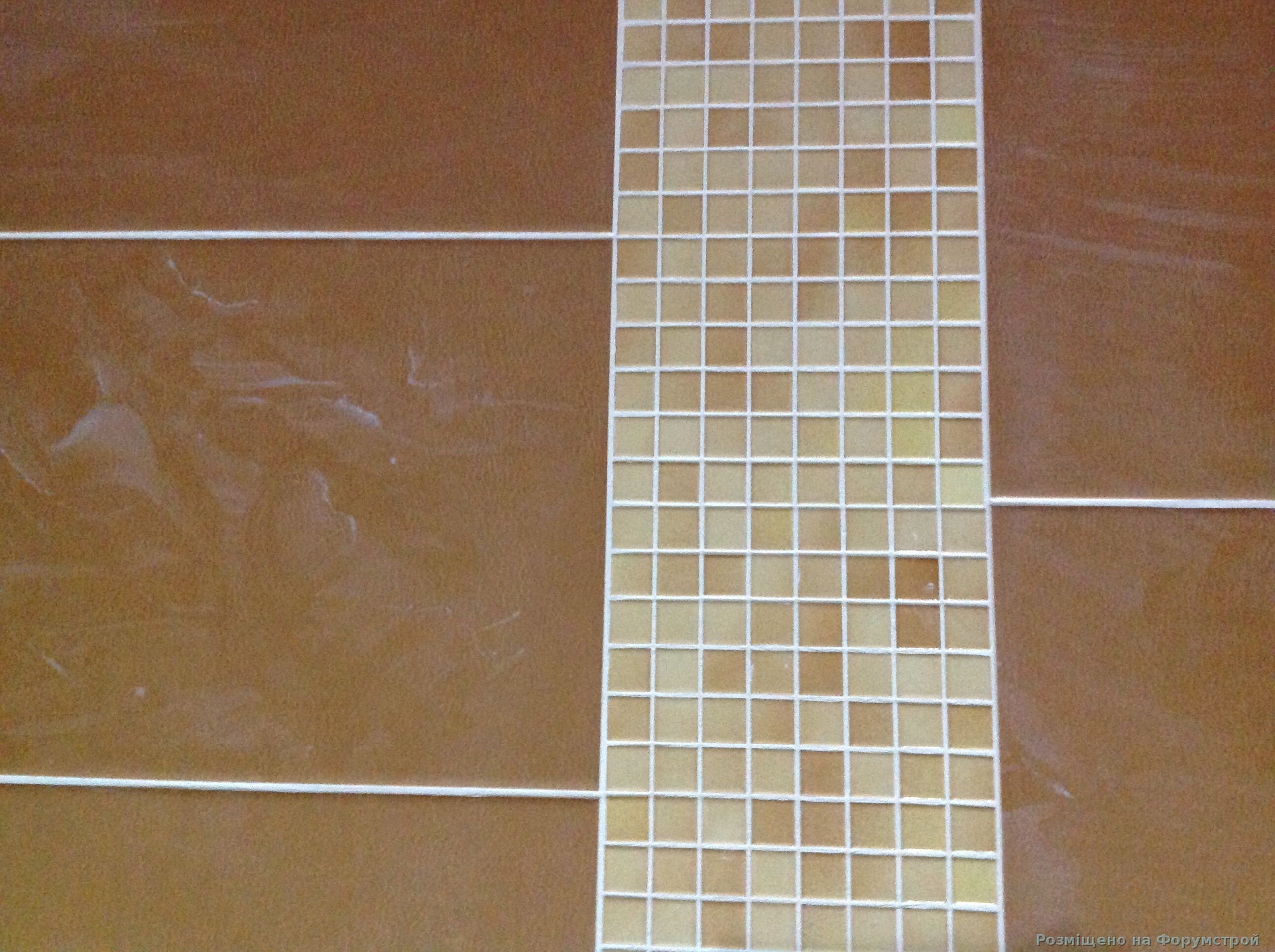

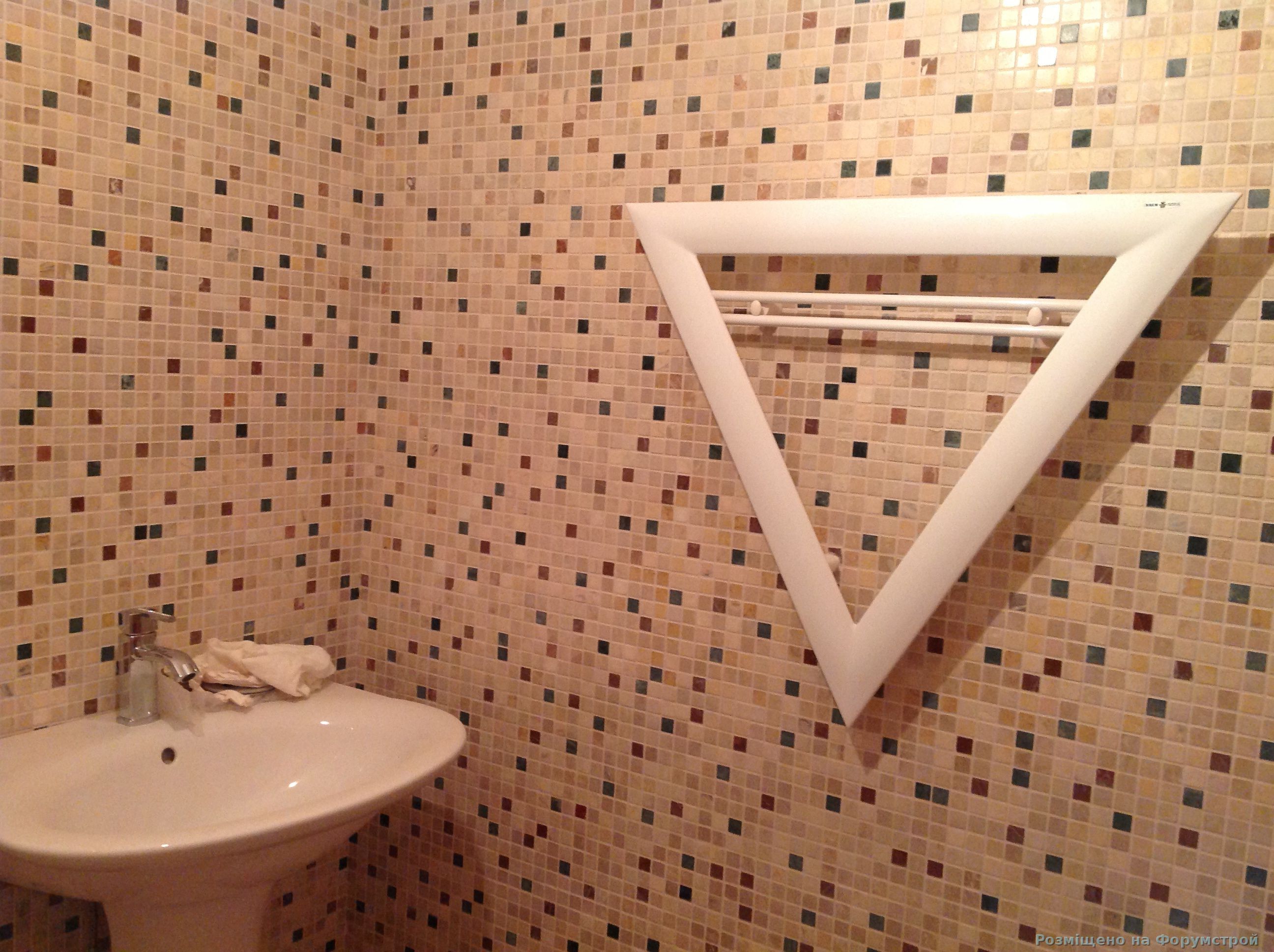

    Затирали мраморную мозаику. Намазали, оставили сохнуть на 10 минут. Потом смывали в течении месяца. Дошли до харпика для унитаза, кислоты, бензина, растворителя, и т. Д. В итоге перекладывали частями.камень испортился мозаика нет, все швы были как новенькие Дорого и обидно. Поскольку немного осталось затерли на керамической мозаике. Там отмылась быстро и без последствий. Еще есть небольшие следы но впринципе еще разок пройтись и все
    Нигде в инструкции не было написанно что она не предназначенна для камня. Брали для смывки и их средства было намного лучше чем супермаркетовские для камня но не отмыло

    на камне
    [attachment=2:5escxnfy]image.jpg[/attachment:5escxnfy] на керамике
    Цвет одинаков
    В общей картинке

    Сама затирка очень крепкая не убиенная, наверное хорошо для плитки на кухню, но может сыграть злую шутку как у меня

    Правда все фото снов вниз головой
    Ничего главное все закончилось. а то тогда это сделала нервы по полной программе.
    Мапеевская затирочка, зеленое это гидроизоляция литокол, вода реально не проходит
    [attachment=0:2clp77z8]image.jpg[/attachment:2clp77z8]
    Ребята еще на бассеин брали только с сеткой серого цвета, наверное все же гидроизоляшку буду брать снова литоколовскую
