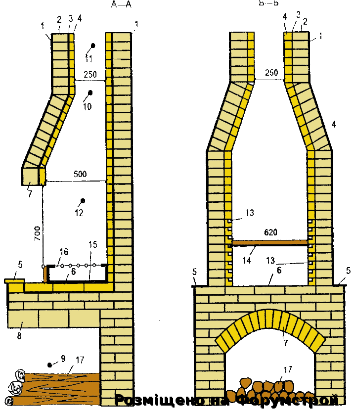

    Хочу построить на даче в пристройке печь барбекю. Чтоб в холодное время года и непогоду можно было посидеть у костра не выходя на улицу. Выбрала такую конструкцию. Буду благодарна за советы, на что обратить внимание при строительстве. Фотоотчет поэтапного строительства будет.

    Вопрос: что за желтый кирпич на чертеже? Думаю, что это огнеупорный, а остальной (бледного цвета) - облицовочный?

    А поз. 9, 10, 11 и 12 это мухи?
    За умовчанням Re: Строительство печь-барбекю в пристройке на даче
    :lol: Или пауки
    Не знаю, в инете картинку нашла, видно скан плохого качества. Но чертеж мне по размерам подходит.
    вы серьезно или шутка?
    И так, вернемся к вопросу :

    да, но снизу на арке не надо огнеупорный.
    я не спец, себе еще не делал. Сделано только фундамент и нижняя часть из белого кирпича.
    перечитал кучу инфы, посмотрел на функционирующие....себе буду делать по типу приподнятого камина. Есть куча инфы по английским и т.д каминам.
    зы. Что то не могу найти как фотки цеплять в тему (как залить на форум, не радикал и т.д.)
    и еще. ИМХО. мне кажется что арка в дровнике лишняя. Будет некрасиво. лучше делать прямо, а вот вверху можно сделать небольшую арочку.
