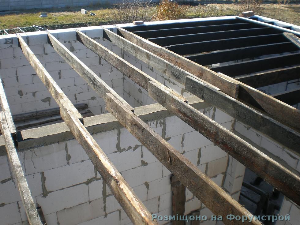

    Какое у Вас перекрытие?
    Перекрытие по деревянным балкам.Натисніть на зображення для збільшення.
	Назва:	PA250018.JPG
	Розмір:	151.2 Кб
    Потолок хотел забить гибсокартоном, а пол второго этажа, обыкновенной половой доской или ОСБ. Между ними уложить вату.
  10. #17
    Деревянные балки следует укладывать на каменные конструкции через гидроизоляцию (рубероид)
  11. #18
    Я так и сделал. Просто на фото этого не видно.

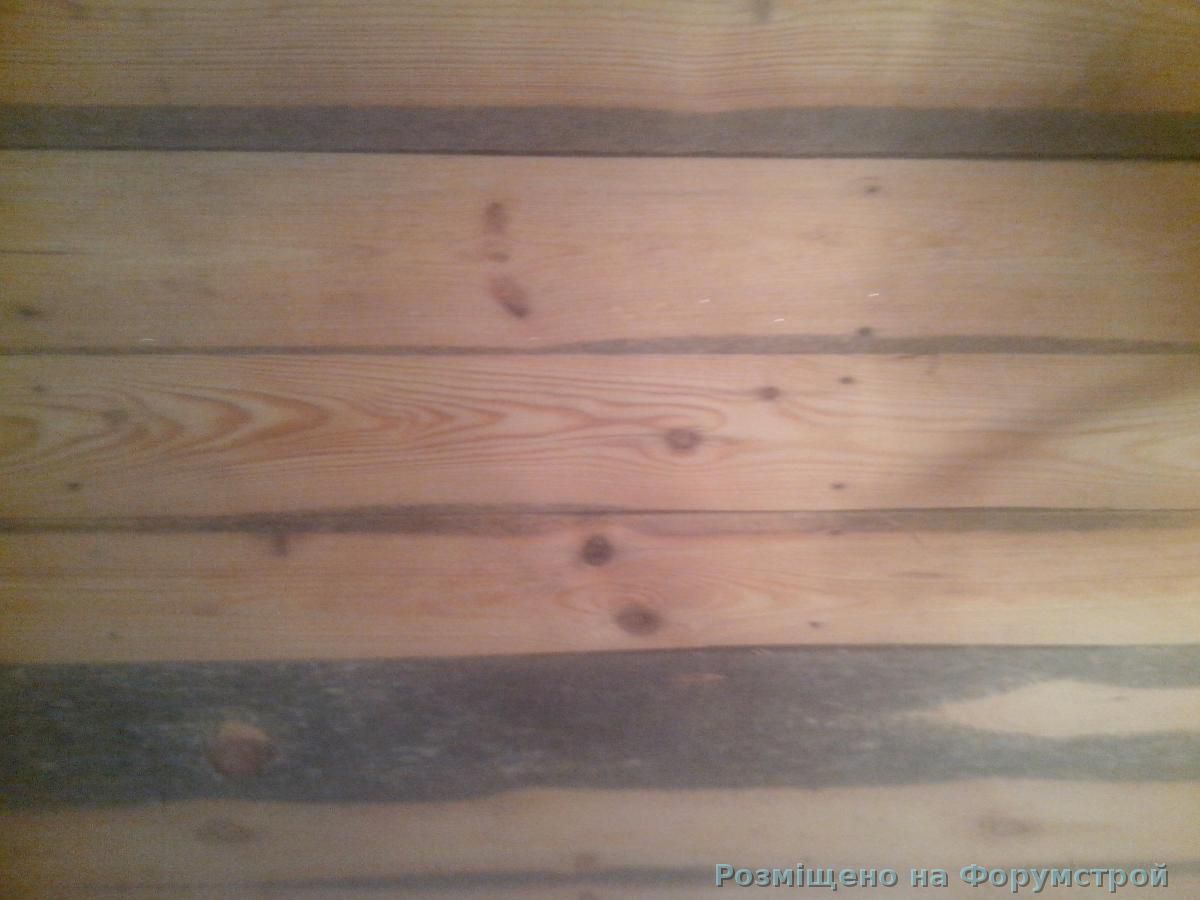

  15. #20
	Назва:	PA250018.JPG
	Розмір:	151.2 Кб
    Мы тоже думаем про то, чем отделать потолок. Пока он подшит деревом. Дом отапливается только, когда мы приезжаем. У нас 1 этаж, дальше крыша. Перекрытие утеплили, но еще не везде. Когда топим, там где вата есть, нормально. Там, где не утеплили еще, капает вода с потолка. Вот фото потолка в санузле, если присмотритесь, увидите, что дерево мокрое и на нем капли воды.
    Эту зиму-весну пока наблюдаем и думаем, чем будем отделывать.
