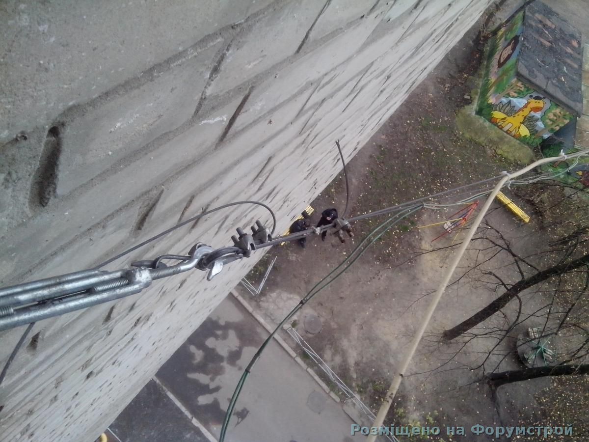

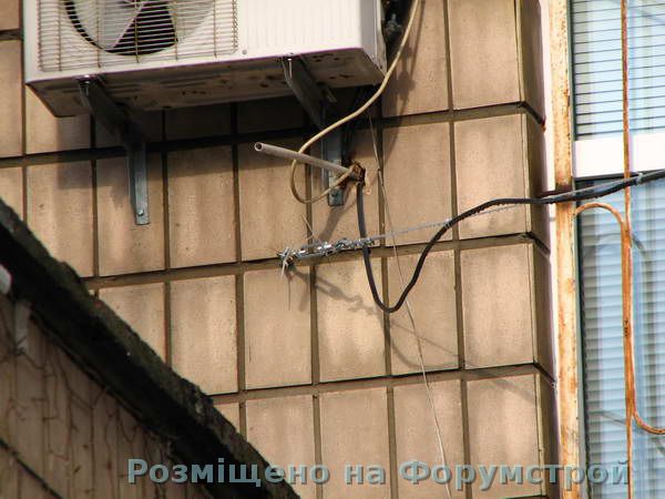

    У меня, получается, нужно кабель тянуть из окна квартиры. Как думаете, большая разница, если кабель просто одиноко будет натянут, или лучше все таки в паре с тросом?
    5,112
    За умовчанням Re: Протянуть провод (воздушка) от дома до гаража, какие нор
    Провод может порваться. Трос не оборвется. Обледенение, например.
    5,454
    Какого диаметра трос лучше выбрать? На что вообще обратить внимание при выборе?
    Это зависит от длинны пролета, умения. Широко распространенные кабеля не являются самонесущими, но при небольших расстояниях, на вскидку до 5-10 метров, сопутствующих обстоятельствах и адекватном их закреплении допустимо натягивать один кабель. Вам, даже при маленьком расстоянии пролета, из-за отсутствия опыта лучше с тросом.
    Это в основном зависит от длинны пролета, веса кабеля, атмосферных нагрузок. В интернете есть формулы расчета, а у продавцов тросов обычно есть каталоги с указанием допустимых нагрузок в зависимости от диаметра. Недавно, что на фото, подвешивал кабель ВВГнг 3х4 мм2, пролет примерно 25 метров, использовал 3-х миллиметровый трос в пластиковой оболочке.
    Разве что только на качество. Я не встречал не качественных комплектующих для подвески кабеля.
    В остальном обратить внимание на надежное закрепление крепежа к дому, гаражу, надежное закрепление троса к крепежу. Тарлеп, на случай кражи кабеля, лучше ставить со стороны дома. Минимизировать вероятность падания комков снега, льда с отливов, крыши на трос с кабелем, то есть, возможно, трос лучше крепит в стороне от окна. У дома, гаража кабелем сделать петлю, чтоб вода, стекающая с кабеля, не попадала на стену, внутрь помещения. Крепеж кабеля к тросу должен быть атмосферостойким. Крепеж кабеля к тросу должен быть закреплен не подвижно только к тросу или кабелю. Сделать надлежащее защитное отключение.
    [attachment=3:2tjkerlk]К стене.jpg[/attachment:2tjkerlk]
    На белые хомуты слева не обращайте внимания, ставились, чтоб тарлеп не слетел с анкера, пока кабель внизу будет крепиться к тросу и натягиваться, так как лазить наверх не комфортно.
    [attachment=2:2tjkerlk]Тарлеп.jpg[/attachment:2tjkerlk]
    [attachment=1:2tjkerlk]К стойке.jpg[/attachment:2tjkerlk]
    Бюджетный хомут, на скорую руку, под ответственность заказчика, говорил, что он эти хомуты знает. Сначала хомут один раз обернут вокруг кабеля потом 2-ва раза без натяжки вокруг кабеля с тросом. Трос в хомуте при небольшом усилии скользит относительно кабеля и хомута.
    [attachment=0:2tjkerlk]Хомут.jpg[/attachment:2tjkerlk]

    5,454
    Вот что получилось:
