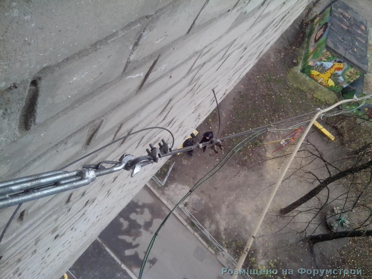

    Вот что получилось:
    Вкладення 2404
    Вкладення 2405
    Случайно не помните, сколько времени у вас этот провод провисел не порвавшись?
    5,519
    Больше 10 лет провисел). В этом году порвали краном, когда крышу реконструировали. Трос на месте.
