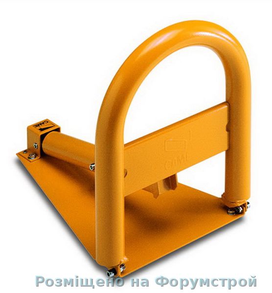

    Если говорить о конкретных блокираторах одиночного парковочного места автомобиля, то эти устройства разделяются на ручные и автоматические. Сфера применения любого блокиратора заключается в ограждении места парковки от несанкционированного въезда посторонних лавтомобилей. Если парковка рассчитана на несколько паркомест, тогда на каждое паркоместо устанавливается одиночный блокиратор, расстояние между блокираторами выбирается такое, чтобы не было возможности установить автомобиль между ними. Высота заблокированного устройства составляет приблизительно 500 мм, что препятствует проезду любого автомобиля над устройством без повреждения транспортного средства, верхняя часть имеет дугообразное расширение в обе стороны, что позволяет сократить расстояние между двумя устройствами и максимально занять парковочное место по ширине. Принцип действия блокиратора - в заблокированном состоянии устройство препятствует проезду на парковку за счет своих габаритов, в разблокированном состоянии устройство ложиться на проезжую часть, тем самым освобождая проезд.
    Ручные блокираторы управляются только при помощи механического воздействия - для разблокировки паркоместа нужно выйти из машины и вручную опустить стойку устройства. Доступ к управлению ограничивается механическим замком. Автоматические блокираторы приводятся в действие при помощи пульта дистанционного управления или кнопкой, а также на таких устройствах предусматривается аварийная разблокировка в случаи отсутствии электроэнергии или других нестандартных ситуаций (как правило для этого нужно выкрутить специальный винт). В стационарном подключении к автоматическим блокираторам в комплекте нужно устанавливать блок управления, к которому нужно подключить питающее напряжение 220 В, а от блока к самому устройству уже подводится пониженное напряжение. Также есть возможность подключения аккумуляторов и осуществить полностью автономную работу устройства.
