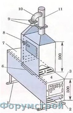

    А каковы конструктивные особенности банной печи?
    [attachment=1:28fuve1d]печь для бани чертеж.jpg[/attachment:28fuve1d]
    1. Опоры
    2. Поддувальная дверца
    3. Топочная дверца
    4. Место прохода через кирпичную стену
    5. Решетка каменки
    6. Задвижка каменки
    7. Бак для воды
    8. Дверца
    9. Задвижки
    10. Обводной канал дымохода
    11. Дымовая труба
    [attachment=0:28fuve1d]чертеж топки.jpg[/attachment:28fuve1d]
    Бак для горячей воды размерами 500х400х250 мм изготавливается из нержавеющей стали и снабжается ручками.
    Труба, начиная от фланцев задвижек до самого верха делается цельной и утепляется минеральной ватой, а затем обшивается защитным кожухом из оцинковки. Труба выводится наружу над коньком крыши на высоту 0,6 м.
    Для изготовления топки используется сталь толщиной 5 мм, для каменки 3-4 мм.
    Задвижка каменки 500х450 мм делается из стали толщиной 5 мм. Чтобы задвижка при колебании от высокой температуры не затиралась, предусматривается зазор толщиной около 10 мм. На верхней панели печи для фиксации задвижки привариваются уголки 25х25 мм.
    Каменка заполняется чугунными чушками (получилось 24 шт. по 14 кг). Чушки устанавливаются вертикально. Но лучше купить чугунные шары на строительном рынке.
    Для увеличения жесткости боковой стенки топки со стороны задвижки каменки с внутренней стороны приваривается уголок 50х50 мм (пунктир на рисунке).
    Топочная дверца 300з300 мм с загрузочным окном 250х250 мм располагается на переднем торце топки так, чтобы сверху был козырек длиной не менее 100 мм (иначе при открытой дверце печь будет дымить). Топочная и поддувальная (300х100 мм) дверцы размещаются в сложенной в полкирпича перегородке между парной и предбанником. В верхней части топочной дверцы сверлятся 30 отверстий диаметром 10 мм.
    Выдвижной поддувальный короб не делается, зола убирается совком с днища печки.
    Для безопасности парильщиков в боковую часть со стороны задвижки каменки и один торец печки обкладывается красным кирпичом на высоту топки, обеспечив зазор между печкой и кирпичом 50-70 мм.
    Вторая боковая часть печки примыкает к перегородке между парилкой и мойкой. За счет такого расположения обогревается помещение мойки.
