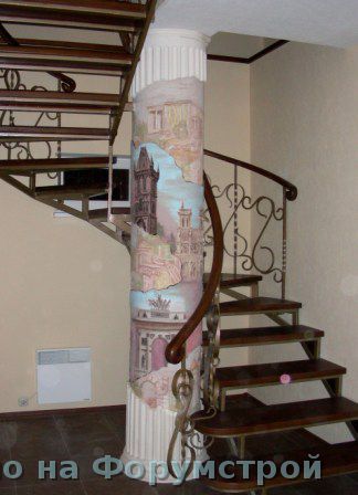

    Винтовые лестницы являются ярким элементом дизайна дома.
    [attachment=0:2kgr4mkm]3887.jpg[/attachment:2kgr4mkm]
    Если необходимо сэкономить объем жилого помещения, то Вам больше подойдет именно винтовая лестница.

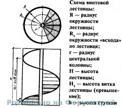

    Пример расчета винтовой лестницы
    Для примера возьмем лестницу шириной S=0.8 м и высотой H=3 м. Определяем общий диаметр винтовой лестницы D, которые должен быть равен сумме двойной ширины маршей и толщины (диаметра) центральной опорной колонны. Например, если опорная деревянная колонна имеет толщину b=0.2 м, то диаметр винтовой лестницы D=2*S+b=2*0.8+0.2=1.8 м.
    [attachment=0:2gu1etv7]лестница.jpg[/attachment:2gu1etv7]
    Из центра лестницы описываем окружность радиусом R=D:2=0.9 м и вчерчиваем в нее центральную колонну радиусом r=0.1 м. Затем радиусом R1=S:2+r=0.8:2+0.1=0.5 м описываем окружность, которая представляет проекцию линии всхода на плане лестницы. Для определения числа ступеней n, приходящихся на один виток лестницы, длину окружности делим на части, равные желаемой ширине (глубине) ступени s по линии всхода. Например, возьмем ширину ступени по линии всхода s=0.2 м. Тогда число ступеней n=2*ПR1:s=2*3.14*0.5:0.2=15.
    Делим окружность на n частей (в данном случае на 15) и проводим радиальные линии.
    Чтобы при подъеме и спуске по винтовой лестнице человек свободно двигался, не задевая головой внутреннюю сторону ступеней, необходимо сделать превышение H1 15-ой ступени над 1-ой, соответствующее росту среднего человека или чуть больше. Например, если принять рост человека равным 1.9 м, то к этому росту придется добавить запас (0ю2 м) и толщину ступени (0.05 м), если ступени делать из доски пятидесятки. Таким образом, превышение 15-ой ступени над 1-ой будет равняться сумме роста человека, запаса и толщины ступени. Т.е. H1=1.9+0.2+0.05=2.15 м.
    Разделив высоту полного витка на число ступеней (n=15), получим высоту одной ступени h=H1:n=2.15:15=0.14 м.
    Общее число ступеней винтовой лестницы определяется путем деления всей высоты лестницы на высоту одной ступени. В рассматриваемом случае при H=3 м общее число ступеней n=21, а число проступей, соответственно, равно n-1=21-1=20.
    Недостаточную ширину проступи в винтовой лестнице можно компенсировать устройством свеса у ступеней. Выступание свеса ступеньки не должно превышать 0.09 м.
    Для удобства подъема по винтовой лестнице можно увеличить диаметр средней колонны, в результате ступени получаются трапецеидальной формы, при этом ширина ступени внутреннего конца увеличивается.
    Направление входа на лестницу и выхода с нее в данном случае (при n=21) совпадать не будет.
	Назва:	лестница.jpg
	Переглядів:	507
	Розмір:	78.6 Кб
