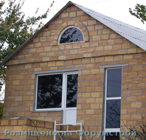

    Дома из песчанника можно отнести к экодомам?
    что именно вы имеете ввиду, песчаник как основной материал для стен?
  7. #36
    5,541
    Не правильно выразилась. Дом из ракушняка.
    Это
    о уже более рационально...

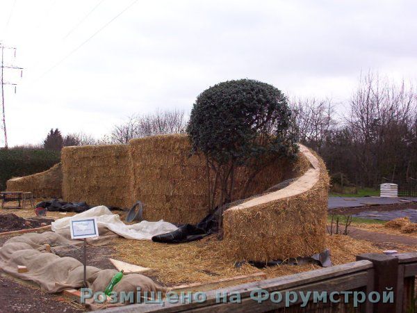

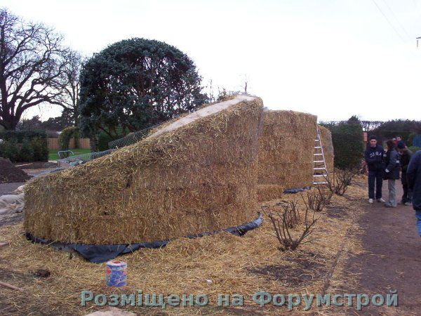

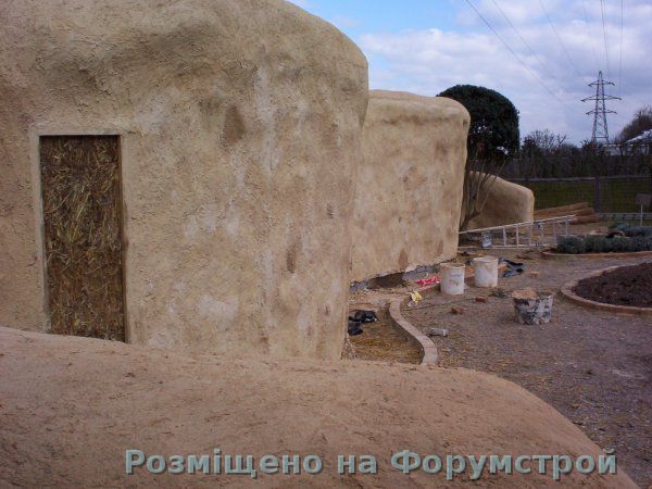

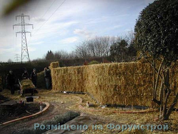

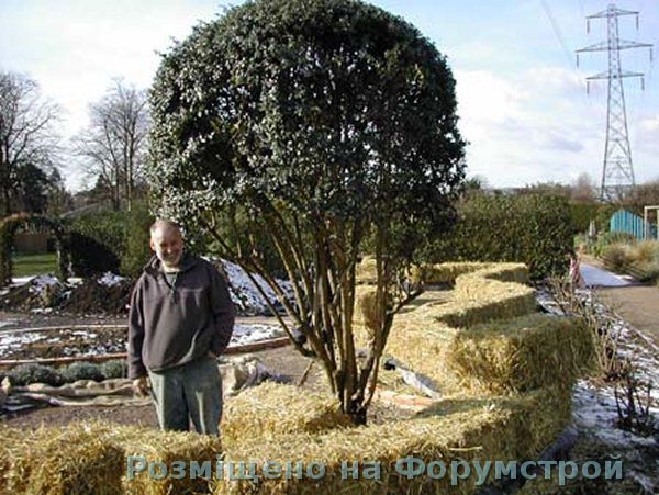

    Экостроительство. Как сделать забор из соломенных тюков и глины.
	Назва:	firstcourse.jpg
	Розмір:	84.4 Кб
	ID:	4044Натисніть на зображення для збільшення.
	Назва:	halfwall.jpg
	Розмір:	61.9 Кб
    Армировка арматурными тержнями для устойчивости
	Назва:	topwall.jpg
	Розмір:	80.4 Кб

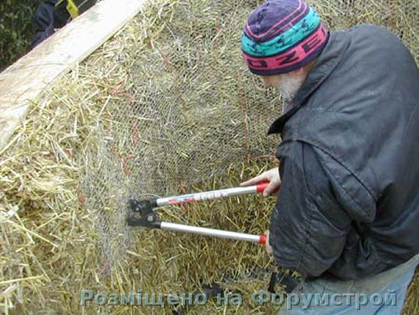

    В верхней части арматура связывается деревянным мауэрлатом. После укладки стена обтягивается металлической сеткой, которая придаст дополнительную жесткость конструкции, придать форму для оштукатуривания. Сетка прошивается насквозь синтетической веревкой.

    Строительство в Висконсине.
    Нечто громоздкое. Пол участка займет.
