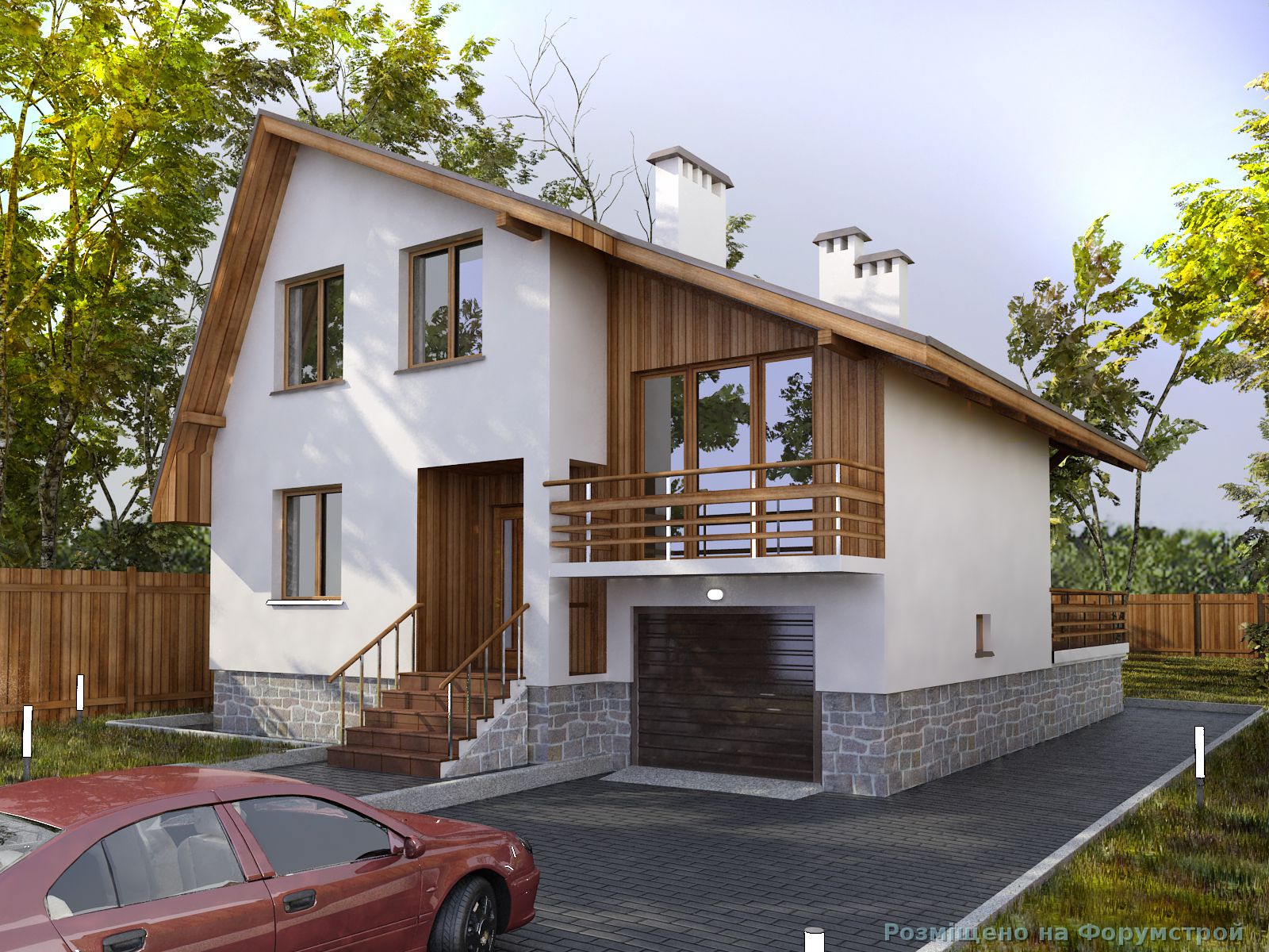

    Здравствуйте. Нуждаюсь в консультации по проекту. Планирую перестроить дачу, сделал небольшие наброски по внешнему виду и планировке дачного дома. Интересует критика в целом. Заранее благодарен.
    [attachment=0:13se3hbl]Дача.zip[/attachment:13se3hbl]

    По умолчанию Re: Бесплатные консультации по архитектурному проектированию
    Во первых: нужно на планах нанести вентиляционные стояки, чтобы понять где они пройдут.
    Во вторых: зачем Вам балкон на даче, чтобы было откуда снег убирать?
    И в третьих: попробуйте нарисовать фасад 2D, чтобы понять как пройдет крыша, возможно, ее получится сделать более изящно (как например в домике в приложенном файле).
