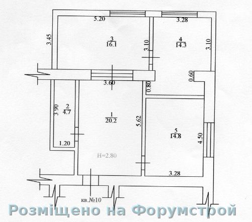

    Если намерения серьезные, выкладывайте планировку, обсудим Ваши пожелания по ремонту и бюджет, на основании этих данных выведем конкретную цифру.
    За умовчанням Re: Цена ремонта квартиры
    Да, конечно, намерения абсолютн серьезны!
    Выкладываю планировку, которая будет после перепланировки:
    [attachment=0:3oyphz0q]планировка.jpg[/attachment:3oyphz0q]
    Сейчас составляю техническое задание.
    План ремонта следующий:
    Работы по демонтажу пока не включаю. Оцените стоимость ремонта, пожалуйста, по новой планировке, с учетом, что внутри стен нет.
    Фанатично экономить на материалах не буду, прикиньте, пожалуйста цену "среднего ремонта ".

    Еще: что это у Вас за несущая стена посреди квартиры с окном и проемом?
    Это пристройка. Изначально она была маленькой площади. Потом, когда решили ее узаконить, оказалось, что будет цена одинакова, не зависимо от того, пристройку какой площади узаконивать. И мы решили увеличить площадь пристройки.
    Сейчас прикину.
    По моим подсчетам, ориентируйтесь с Вашим перечнем на 90000 гривен.
