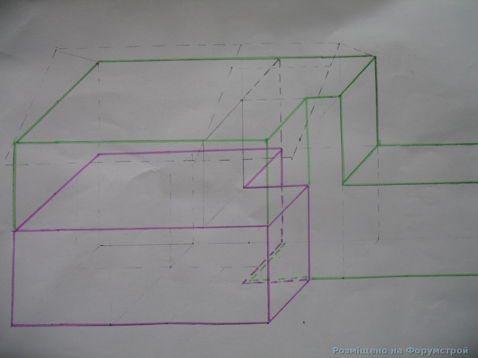

    Очередной раз всем спасибо (за соучастие)! Не было нета, думаю завтра выложу подробности.
    На счет "архитектуры"- было поставлено условие "...строй что хочешь, только мой дом не трогай".
    Главный вопрос- как усилить фундамент(для второго этажа), и связать новую постройку со старой?
    Если его не решу, то затея обречена на провал!!!(а этого ой как не хочется). Самому разобраться проблематично, поэтому прошу совета у форумчан и спецов. Можно конечно заплатить "лове" и ждать пока "умные" дяди выдадут результат! Но хочется сначала разобраться самому!!!

    За умовчанням Re: Строим и достраиваем
    Может так будет понятней. "Зеленый"-то что хочу сделать.
	Назва:	IMG_1475.JPG
	Переглядів:	67
	Розмір:	665.9 Кб
    Не увидел параметров фундамента. Вам известна глубина залегания?
    Под старым домом 50 см. Фундамент мягко сказать никакой!
    Плохо. Подумайте над вариантом надстройки второго этажа по технологии каркасника.
    К каркаснику душа не лежит вообще! Я писал в другой теме(вы ее читали) почему нельзя сделать новый фундамент вокруг старого дома совместно с фундаментом новой (зеленой) постройки. Вокруг старого дома положить 20 гб до уровня первого этажа, завязав эту кладку с 40 гб(новой постройки), сделать армопояс,а дальше второй этаж (над старым домом) гнать из 40 гб. Либо вместо 20 использовать кирпич( но тогда как его связать с 40 гб?) Главный вопрос- возможно ли построить то что задумал? Если да то как?!
