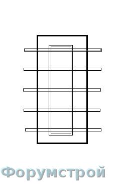

    Нашел магнитом профиля и получается, что место планируемой перегородки не совпадает с расположением профилей. Как мне крепить перегородку в этом случае?
    Крепите молями.
  3. #62
    5,128
    За умовчанням Re: Гипсокартонные перегородки
    [quote=Миха]
    Крепите молями.[/quote:3prwasfw]
    С молями можно долго пропариться. Есть еще вариант: рисуется контур перегородки на потолке. Внутри этого контура вырезается гипс., только с отступом от края по 2 см. Тудя засовываются профиля и прикручиваются к этим краям (по 1 саморезу). Потом к этим профилям прикручивается профиль через гипсокартон. Далее собирается перегородка. Попытался на рисунке изобразить. Вид сверху:
    [attachment=0:3prwasfw]крепление гипсокартонной перегородки к потолку.jpg[/attachment:3prwasfw]
