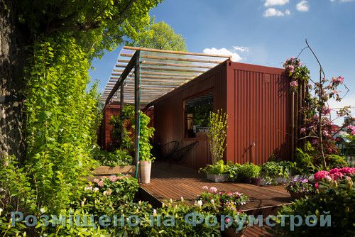

    Сходу не догадаешься, что этот дом из контейнера. Проект называется "Перекати поле"
    22.02.2012
    365
    68
    Thanked 65 Times in 58 Posts
    Эстетично оформили

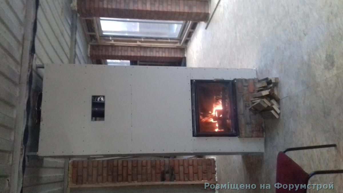

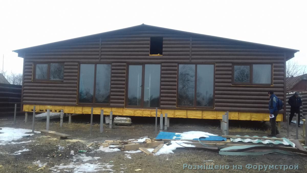

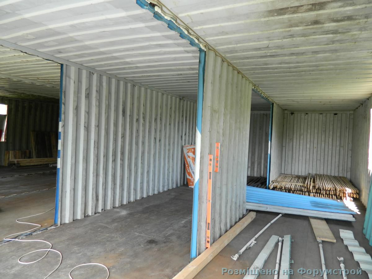

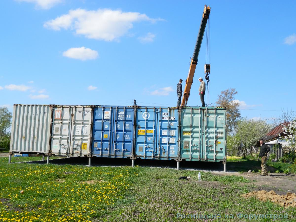

  10. #28
    В моем доме в качестве утеплителя я использовал 10 см напыляемого пенополиуритана. (Заменяет 35 см мин.ваты, либо 25 см пенопласта) Метал в данном строительстве используется только в качестве каркаса.
  11. #29
    Интересно на внешний вид дома посмотреть.
  12. #30
    Внешний вид дома это индивидуальное дело каждого. А вообще при постройке и отделке дома из контейнеров можно использовать теже материалы, что и в кирпичном доме. Мы использовали блок-хаус.
