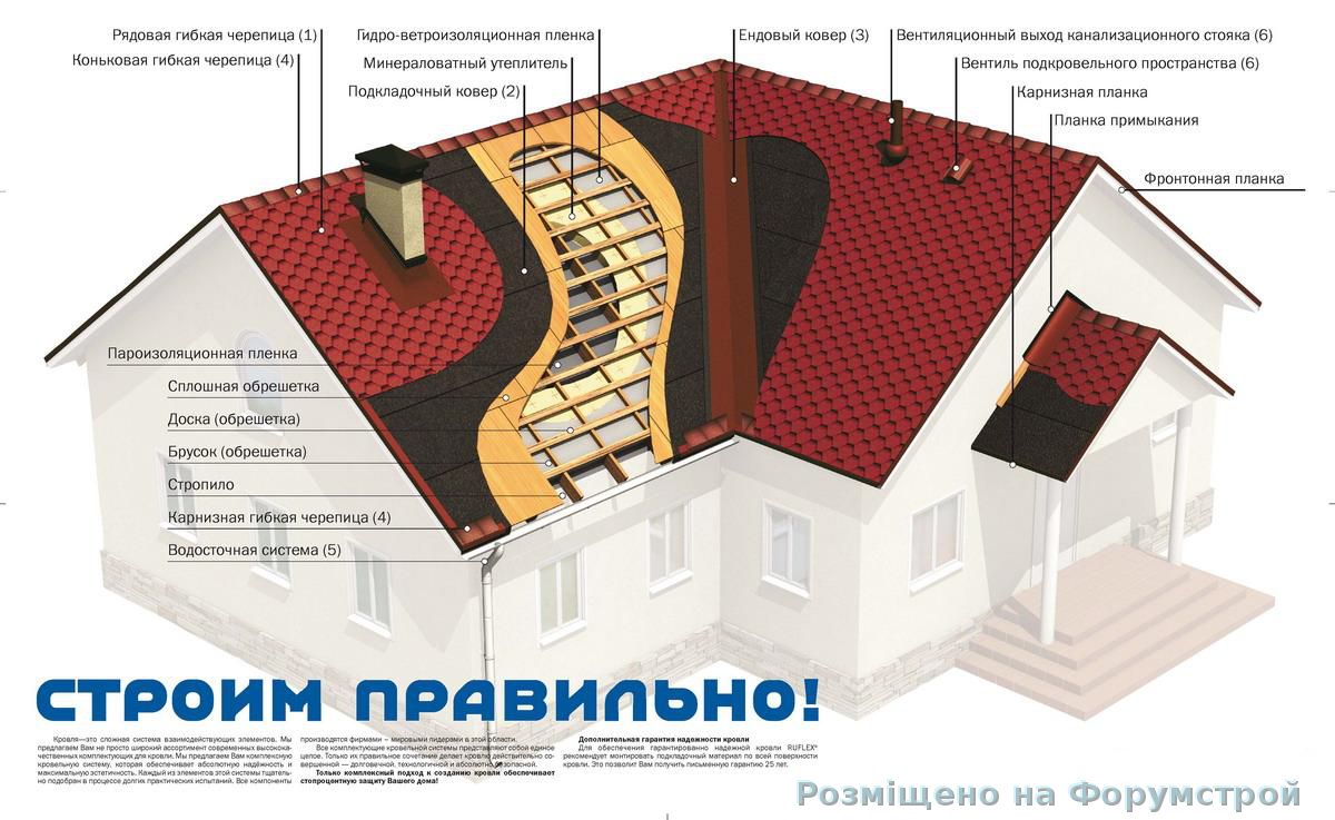

Название:	Кровельный пирог битумной черепицы.jpg

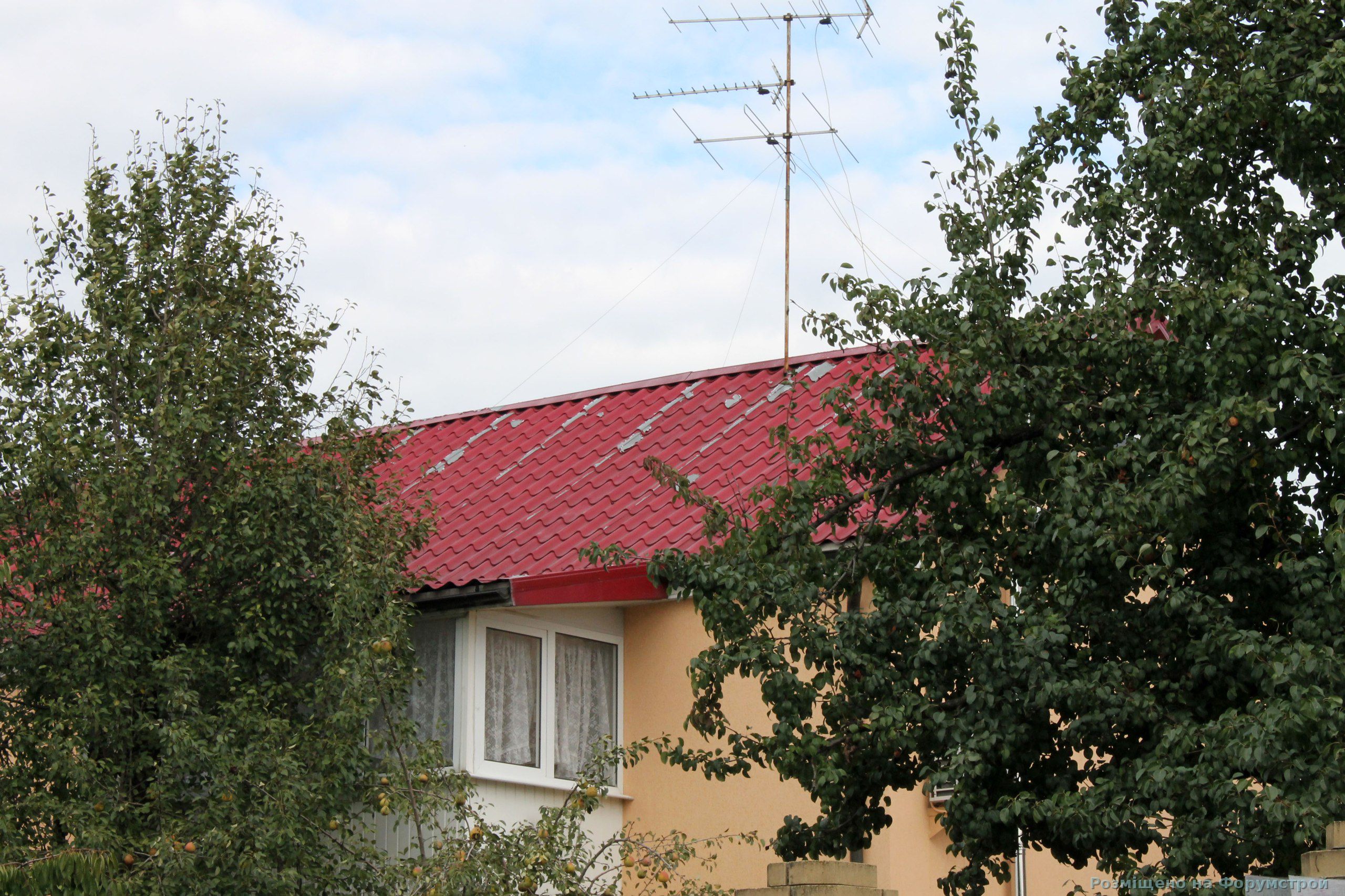

    Буду переодически выкладывать фото, лично мною сделанные о том, что бывает если не то.... ))

    Опишите, пожалуйста, что с кровлей на фото не так?

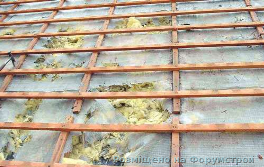

    Очень часто, когда ко мне люди приходят и заходит беседа о подкровельных материалов гидроизоляции, задают вопрос. - "Какая разница какую пленку подложить под кровлю, да что с ней там будет?". Об этом можно говорить много, но как говорится, лучше один раз увидеть, чем сто раз услышать. Вот один из небольших случаев из реальности. Наши специалисты вскрывали проблемную кровлю и вот, что было обнаружено.
    Это из серии, (Куплю я гидробарьер на барабашова за 160 грн и никуда он не денется)

    По умолчанию Re: Бесплатные консультация по вопросам Кровельных материало
    Фото загружено в оригинальном размере. Нажмите на фото и увидите поближе. Ну, а для коменнтария: На фото металлочерепица, полимер которой попросту не выдержала температур и УФ, я ее в упор не рассматривал, но по моим соображением, производитель попросту сыкономил на грунтовом слои. Как мы можем видеть на фото, полимер отслоился от цинко-стального слоя и получилось типа как многим наверно довелось видеть - обычные ворота из черного металла, поверх покрашенные какой-то краской и через определенное время, как правило это 1-3 года краска трескается и начинает отслаиваться, да так что можно стоять и пальцем кусочками ободрать все ворота. И происходит это потому, что хозяева не уделают должно внимания подготовки металла перед покраской. Покрасили поверх и все. Так и с этой крышей. Повидимому произведена в подвальном производстве на частном станке геометрия и сверху, как красят машины, нанесен полимер. Ну и цена ее наверняка была гривен 50 м.кв., что видать и привлекло хозяев.
