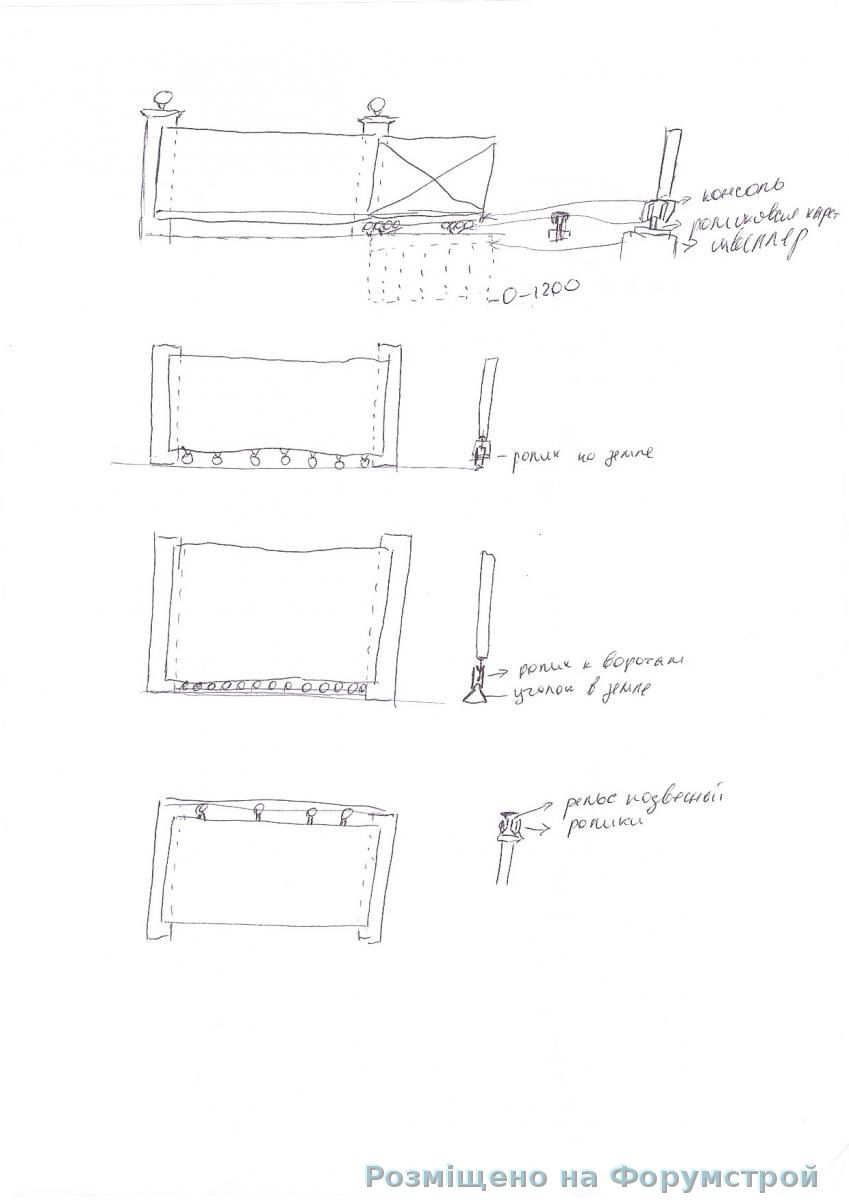

    якої конструкції відкотні ворота плануєте (консольні, на роликах, підвісні, на монорельсі)?

    Ух, а можно с этого места поподробнее? Не имею представления. Пока только знаю, что откатные ворота для самые экономичные по месту.

	Назва:	Изображение.jpg
	Розмір:	51.1 Кб
    схематично накидав нашвидкоруч
    Дякую! Ворота должны быть без верхней перемычки, тк помимо легковых будут въезжать грузовые. Но рисунок №1 смущает по надежности. Там где колесики ворот едут по земле думаю, что возникнут проблемы снега. Думаю, что подходящий мне вариант уголок внизу. Но смущает один фактор. Если через этот уголок будет заезжать грузовая машина, бывает что с грузом, а это может доходить до 15т. Как себя поведет уголок и что с ним будет через год к примеру?
