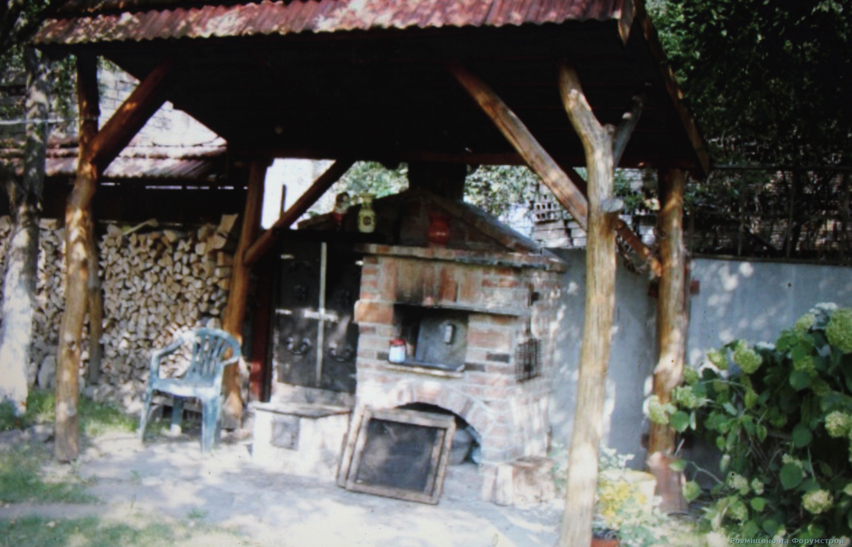

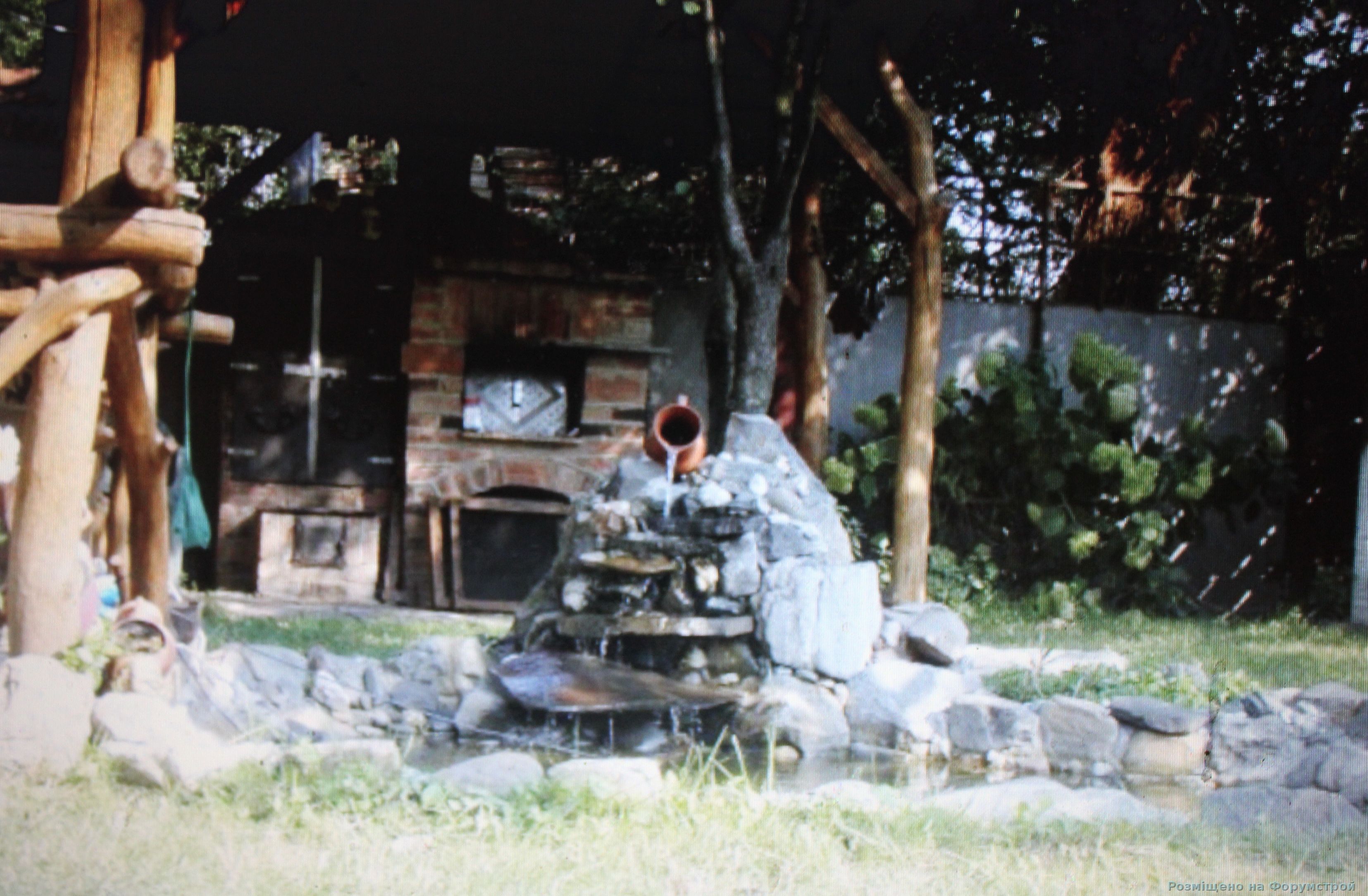

    Доброго времени суток. Увидел у знакомых и решил себе сделать навес для барбекю из стволов деревьев в сельском стиле.
    [attachment=1:27jqdlpu]IMG_4898.JPG[/attachment:27jqdlpu]
    [attachment=0:27jqdlpu]IMG_4899.JPG[/attachment:27jqdlpu]
    Пришел сюда за советом. Посоветуйте, какую породу дерева лучше использовать? Можно ли оставить кору (мне так более по душе)? Нужно ли и если да, то чем лучше обработать дерево, чтоб на долго хватило?

    Кору необходимо удалить иначе будет гнить...
    Или жрать (древоточец)

    Лучше сразу кору снять и обработать, все таки сколько трудов выложите, да и деньги тоже.

    Спасибо всем. По поводу выбора породы древесины подскажите пожалуйста.
    Вы же собираетесь строить из коряг, добытых в лесопосадке? Из местных пород деревьев лучше подойдут: дуб, сосна, осина, ольха.
    Без коры даже смотреться будет лучше, особенно если каким нибудь тоном покрыть, например морилкой.
