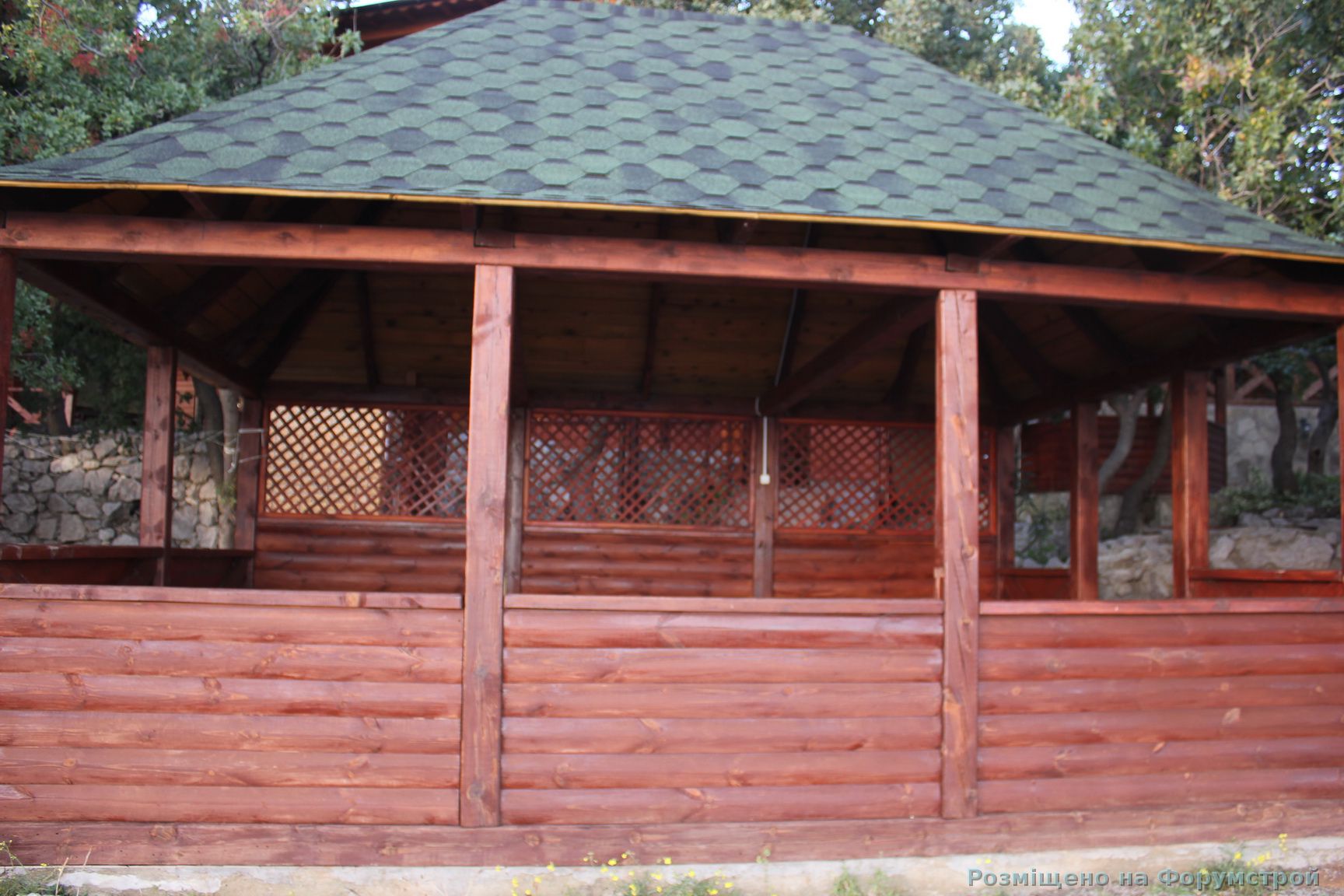

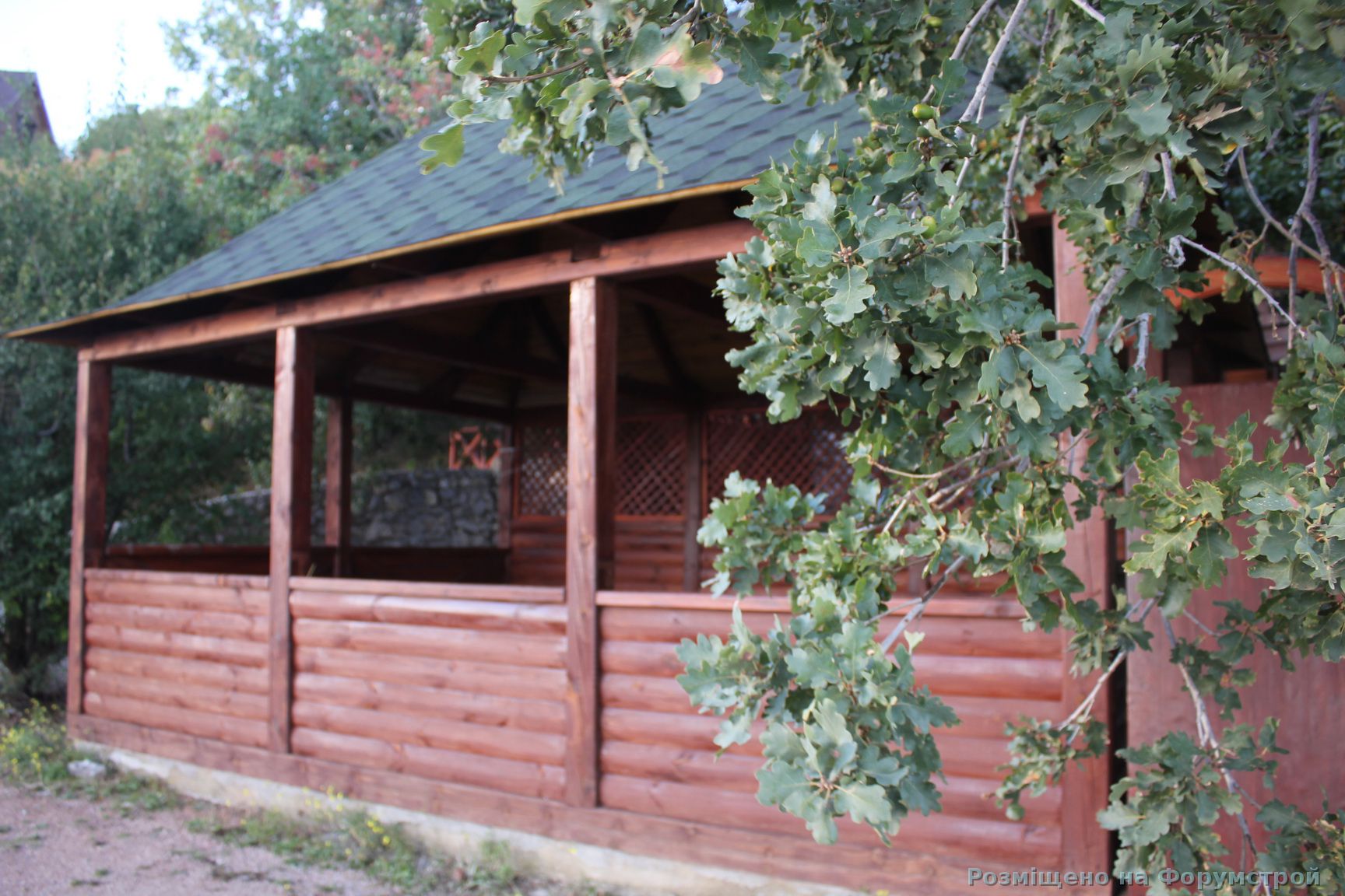

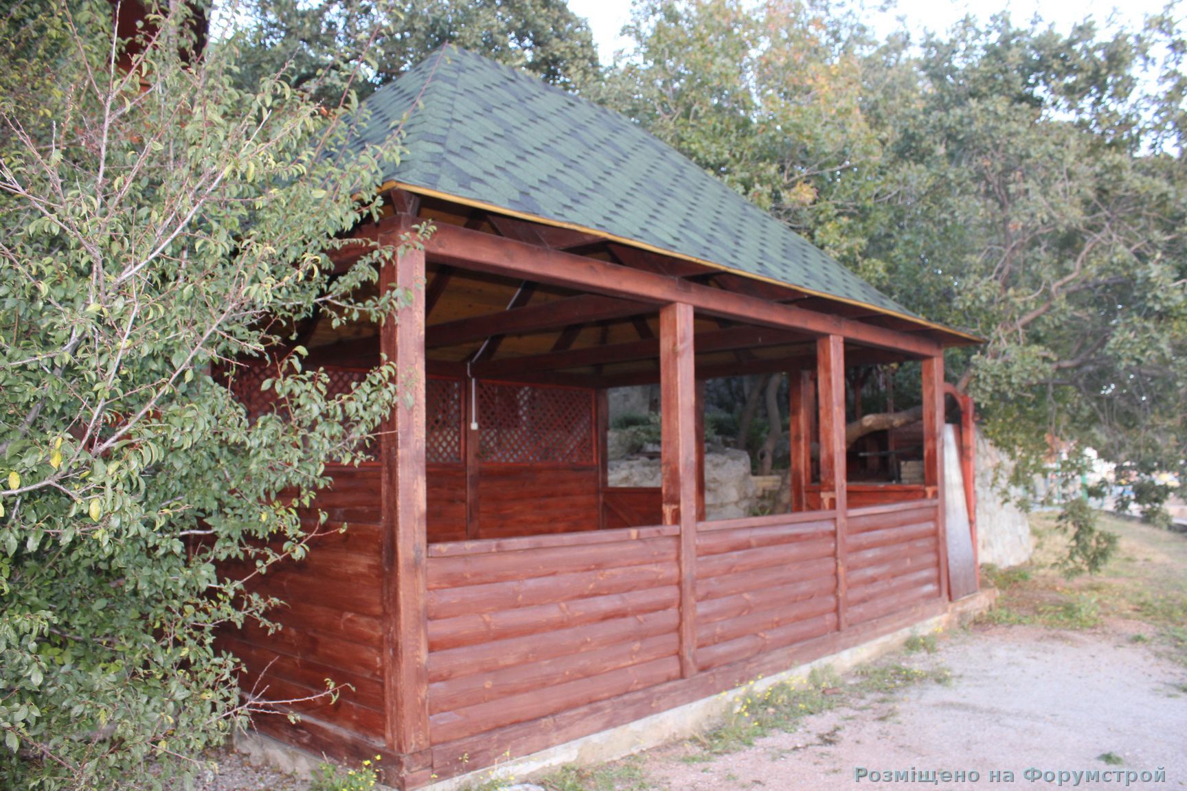

    К строительству никогда душа не лежала, но беседку построить своими руками все таки спромог. К посторонней помощи не прибегали, строили вдвоем с сыном. Залили ленточный фундамент. Забетонировали пол. Разложили нижний мауэрлат. Поставили стойки с временными подпорками. Завязали их между собой верхним мауэрлатом. Обшивали низ беседки блокхаузом, постепенно убирая подпорки. После чего конструкция набрала жесткость. Собрали стропильную систему, на которую в последствии закрепили битумную черепицу.
    Советы по строительству беседки из дерева, которые упростят работу:
    1. Не забудьте обработать дерево перед монтажем.
    2. Также обработайте срезанные торцы.
    3. Покрытие на дерево нанесите перед сборкой.
    4. Финишный слой наносите на дерево, когда беседка будет собрана.
    [attachment=2:1rcdv64h]IMG_1809.JPG[/attachment:1rcdv64h]
    [attachment=1:1rcdv64h]IMG_1810.JPG[/attachment:1rcdv64h]
    [attachment=0:1rcdv64h]IMG_1811.JPG[/attachment:1rcdv64h]
    Интересна критика профессионалов.

    имхо сочетание цветов кровли и конструкций деревянных не очень
    Достаточно было сделать столбчатый фундамент. Вход в беседку должен быть открытым: приглашающим войти в нее.
    Поставьте между мауэрлатом и стойками подкосы. Увеличите жесткость и будет лучше смотреться с фасадов.
    Еще бы поставил внутри садовый камин-барбекюшницу.
    В целом нравится ее просторность.
    За умовчанням Re: Скандинавская беседка своими руками
    Не нравится беседка - Ваше право. Фундамент ленточный, т.к. планировалась кирпичная беседка, сочетание цветов - как говорится, слепили из того, что было, дверь установили, чтоб беседка закрывалась. За совет - спасибо.
    Я бы так не сказал. Я выразил просто конструктивную критику. Считаю, что для людей, которые этим не занимались, сделано на вид все очень добротно.
    Имхо главное не беседка, а люди, которые в ней беседуют, отдыхают, празднуют.
    Окейно, без обид. То я критику так воспринимаю.
