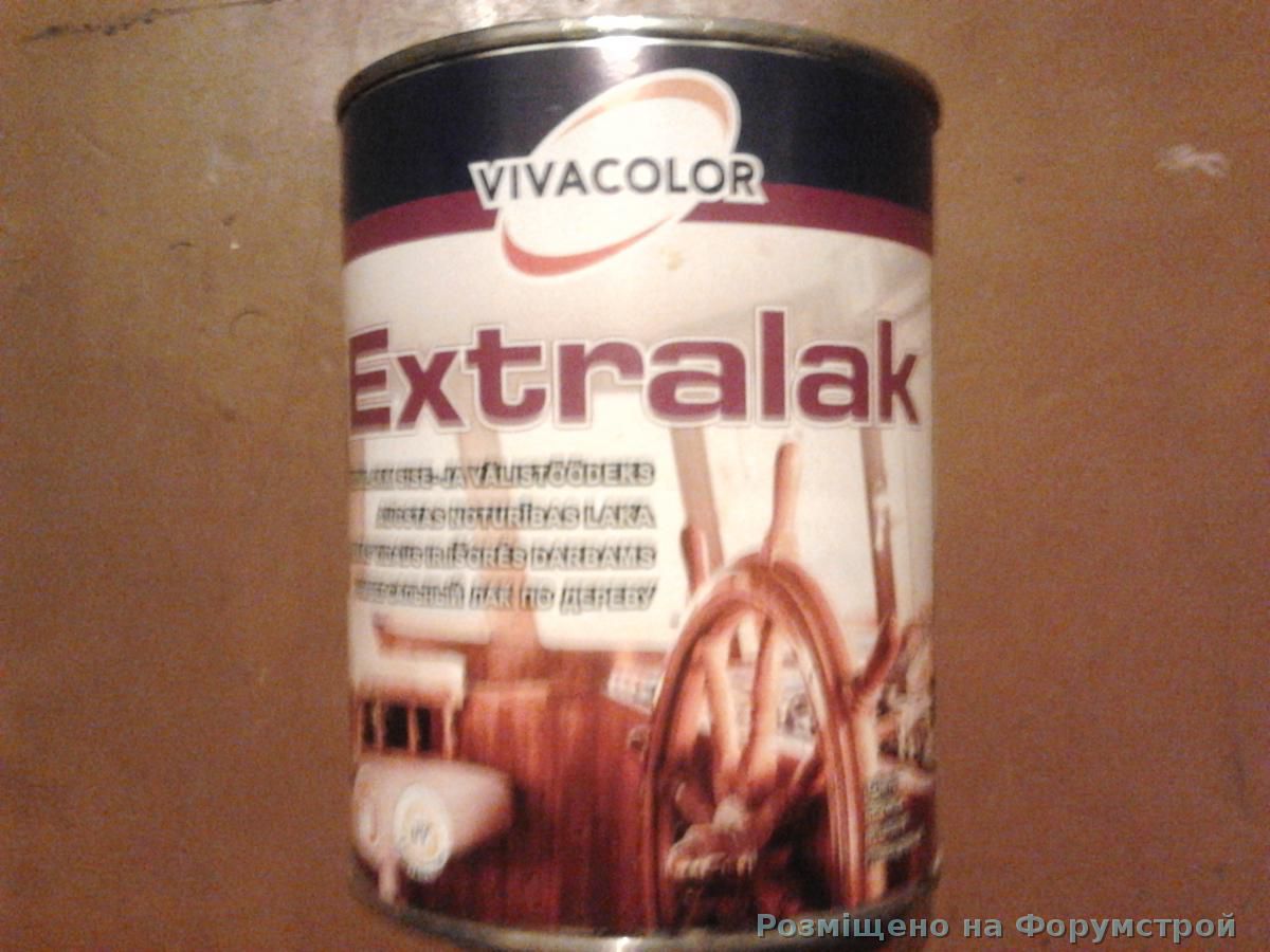

    Прошу прощения за задержку с ответом, работы много, сфотал лак, рекомендую. Неплохой вариант довольно таки.
    Extralak VIVACOLOR Глянцевый лак для деревянных поверхностей. Лак на уретано-алкидной основе.
