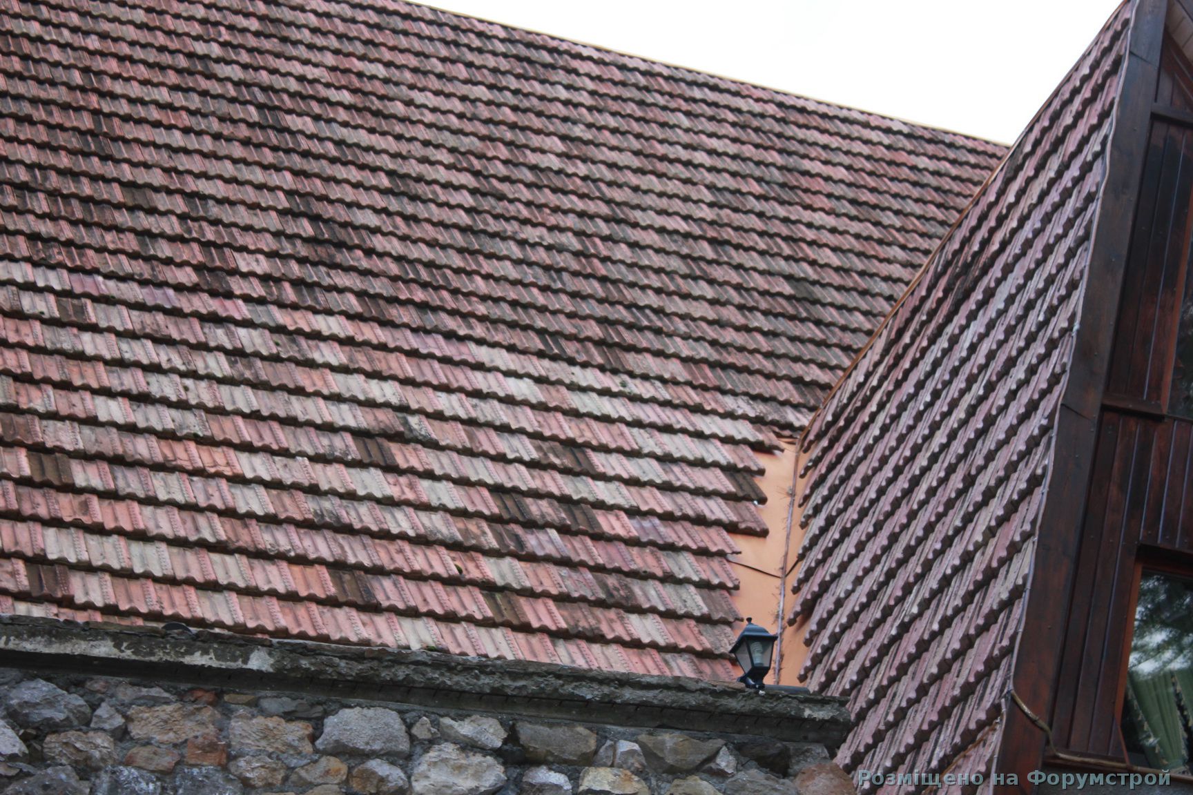

    Добрый день. Купил дом, который подлежит реконструкции. В планах этого года отремонтировать черепичное покрытие. Черепица отлетела на стыке. Буду благодарен советам специалистов форума, как это лучше сделать. Фото во вложении.
    [attachment=0:3gh345uf]IMG_4678.JPG[/attachment:3gh345uf]

    По умолчанию Re: Ремонт черепичной крыши
    Думается придется перестилать...
    Необходимо переложить черепицу в разжелобке. Для этого следует определить производителя и марку черепицы.
    Всю крышу полностью?
    Боюсь, что это не реально. Делалось давно и не мною.
    Тогда, уложить широкий разжелобок под цвет черепицы и будет все ОК.
    только рядность примыкания...
    но все необходимо оценивать в живую.
