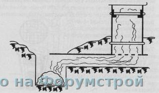

    Тема про чугунную топку не "прижилась", но она мне все покоя не дает. Пришла идея сделать из чугунной топки мини коптильню холодного копчения.
    Нашла такую простую схему коптильни для холодного копчения своими руками. Как думаете, идея "живая"?
	Назва:	holodnoe.jpg
	Розмір:	36.9 Кб
    Заранее благодарна за рекомендации, советы и критику.
  4. #33
    5,136
    1. Коптильня получится маленькая и можно будет коптить только в малом количестве.
    2. Она как бы должна быть герметичной.
  5. #34

    Чтобы получить качественные продукты холодного копчения, нужно сделать очаг на расстоянии 4-5 метров от камеры. Камера должна быть выше очага на 1-1,5 м. Между очагом и камерой труба диаметром 100-150 мм. Коптить 3 суток.

    труба диаметром 400 мм, прокопал траншею в земле угльиной и шириной около 20 см. С одной стороны эта труба, с другой огонь. Трубу накрываю мокрым мешком. 4 часа и мясо готово.
