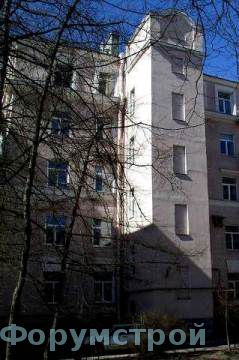

    Добрый день. Меня также интересует, как можно расширить жилплощадь в Хрущевке. На форуме прочитал интересную идею, теперь нужно узнать, есть ли в Харькове такие случаи или идея мертвая? Суть в чем... 1-го по 5-й этажи сделать общую пристройку. Наша квартира на 3 этаже и по нашему стояку все соседи за. Осталось только понять, на сколько это реально в плане разрешения и конструктива, и делал ли кто-то уже так? Пример желания на фото.

    Идея технически реализуемая, но для ее осуществления требуется не только желание, но прежде всего организация жильцов. Необходим проект, согласование, получение разрешения, техусловия, надзор и пр. Т.е. для очень организованных жильцов, у которых много желания и свободного времени.
    Спасибо. По деньгам, на сколько это затратно, вообще, игра стоит свеч?

    В Харькове видел пристройки в Хрущевках только до 3 этажа, чтоб до пятого не припомню.

    Нет. Прще продать квартиру, добавить денег отложенных на такую пристройку и купить другую (не хрущовку) больших размеров и лучшей планировки.
    Вот и я думаю, что лучше рассмотеть вариант новой квартиры. Спасибо отозвавшимся.
    Жили мы в квартире с такой пристройкой. Тоже на первом этаже.
    Он сам по себе темный, а с такой пристройкой квартира вообще превращается в пещеру....
    5,506
    Поддержу, видела такую квартитру - действительно темно.
