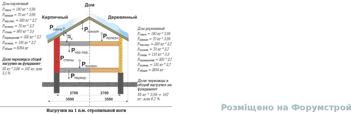

    Вопрос про расчёт нагрузки снега для натуральной черепицы. Соответствуют действительности рассчетные данные на картинке?
    [attachment=0:3r53lyje]рассчет нагрузки снега натуральная черепица.jpg[/attachment:3r53lyje]

    У вас картинка и вопрос противоречивые. Что вы хотите знать? На картинке, сбор нагрузок на 1 м.п. ленточного фундамента, который сделан с ошибками.
    Сбор снеговой нагрузки не зависит от материала кровельного покрытия. Нагрузка снеговая на 1 м2 для Харькова составляет (без снегового мешка) - 160 кгс/м2.
    Спасибо, вот это значение меня и интересовало.
    Что, выходит, на металлочерепице получается такое же снеговое покрытие, как и на натуральной черепице? Мне казалосб, что на металлочерепице снег особо не задерживается. :?
    да
    смотря какой уклон кровли,на натуральной при хорошем уклоне он тоже не задержиться
