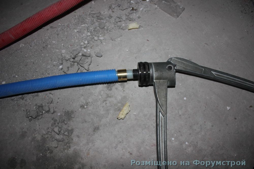

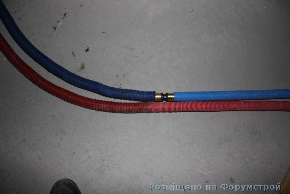

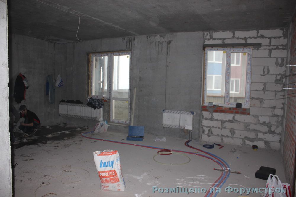

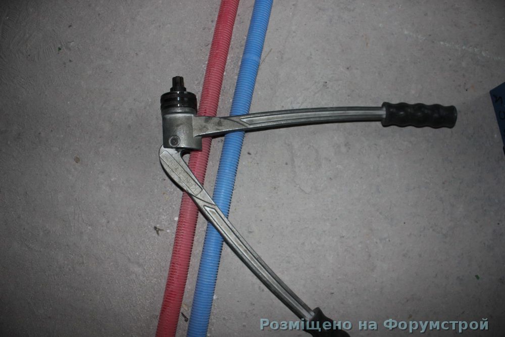

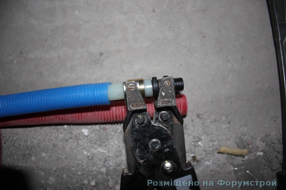

    Вечер добрый. Вопрос: отопление раскинуто по полу. Идет 2 гофры: одна красная, другая синяя. В них труба, стыкуется какими-то кольцами. Как теперь удлинить эту трубу, чтоб перенести радиатор отопления? Спасибо.

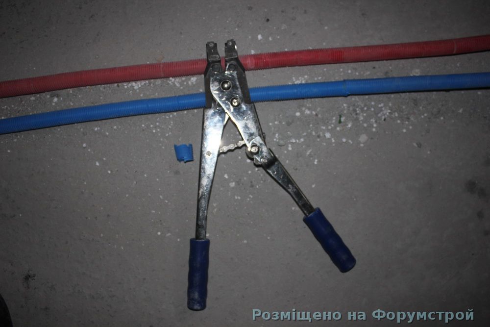

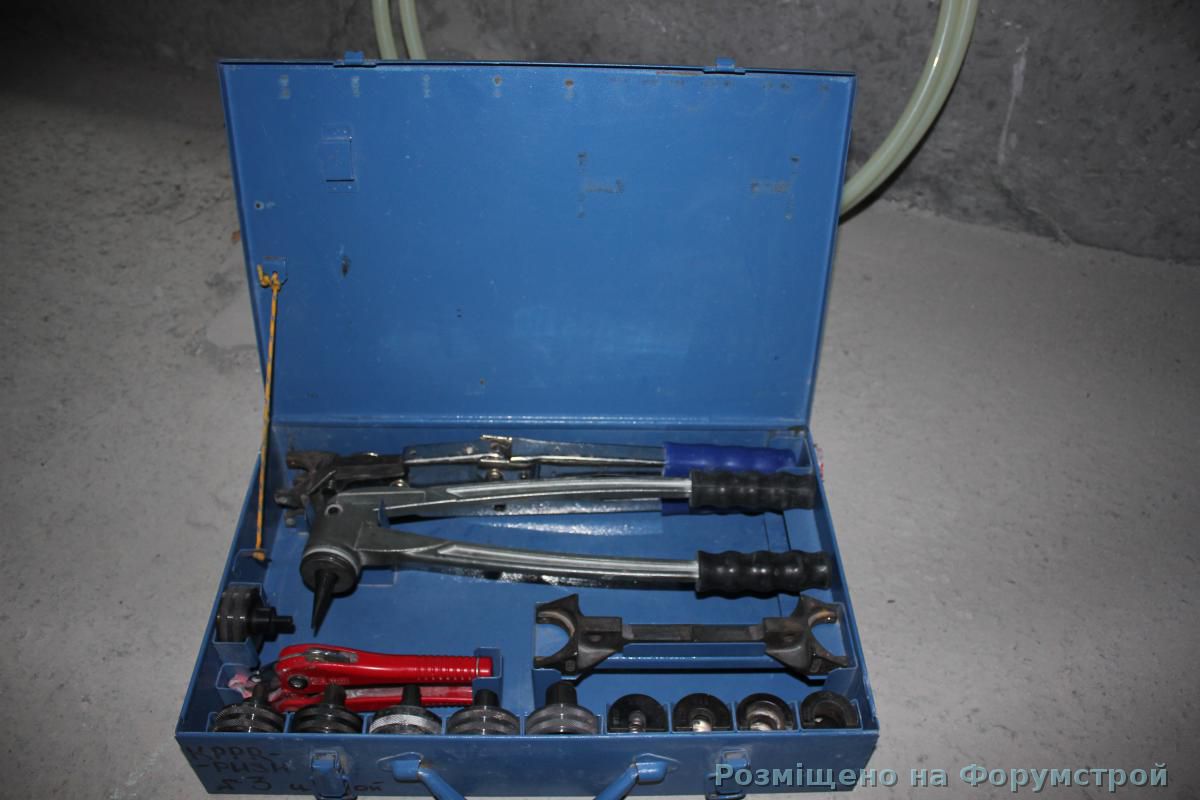

    Скорее всего там Кановская труба. Берете маркировку трубы и покупаете точно такую-же к ней, кольца и соединители. Из инструмента понадобятся: ножницы, расширитель и собственно сам пресс. Выкладываю несколько фотоинструкций для понимания:
    инструмент:
	Назва:	IMG_4917.jpg
	Переглядів:	3
	Розмір:	82.3 Кб
    расширитель:
	Назва:	IMG_4922.JPG
	Переглядів:	2
	Розмір:	192.8 Кб
    в процессе расшир.: (не забудьте одеть сначала кольцо!!!)
	Назва:	IMG_4924.JPG

    пресс:
	Назва:	IMG_4925.JPG
	Переглядів:	2
	Розмір:	160.7 Кб

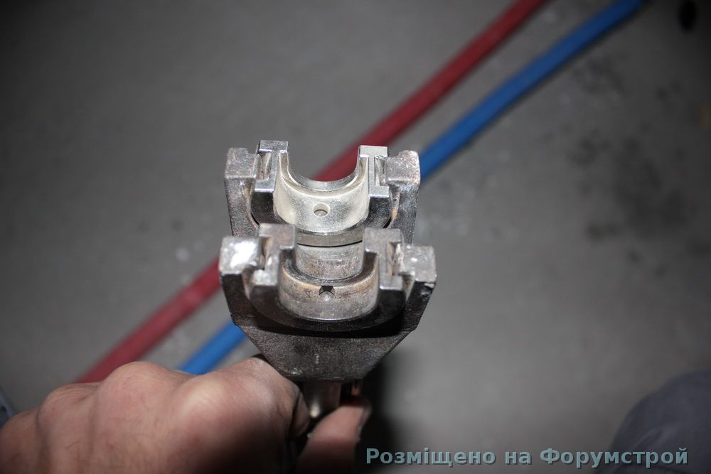

    сюда вставляются насадки под размер:
	Назва:	IMG_4926.JPG
	Переглядів:	3
	Розмір:	132.4 Кб
    сама запрессовка:
	Назва:	IMG_4927.JPG
	Переглядів:	2
	Розмір:	164.8 Кб
    итог запрессовки:
	Назва:	IMG_4930.JPG
	Переглядів:	2
	Розмір:	156.6 Кб
    батарея переехала:
	Назва:	IMG_4934.JPG
	Переглядів:	2
	Розмір:	176.8 Кб
